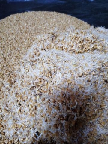

утром глянул: мать моя, проросло не менее 50%
И это был ляп.  Хорошо пророс нижний слой, а верхний не очень.  Вот если бы вовремя перевернул пакет, результат был бы лучше.  Мешать надо вовремя!

В ожидании ферментов продолжаю пытаться прорастить ячмень. Обратил внимание на интересный момент: в то время как % 10 зерен проросло до кондиции, вижу много зерен с чуть наклюнувшимся проростком, т.е. крайне не равномерный рост проростка. Кто то может мне это объяснить и как поступить в этой ситуации?
Аналогично пытаюсь прорастить пшеницу, которая два месяца назад не хотела расти. Сейчас процесс улучшился, получаю примерно 40 % нормально проросших зерен. То есть,надо было , что бы зерно отлежалось. Но, где остальные 60 % ?. Так же наблюдаю чуть наклюнувшиеся зерна, но роста существенного они не дают. Я делаю так. Как только гусаки начали появляться, все зерно в сушку( после обработки марганцовкой). После чего немного сортирую , как получится , в момент сушки отделяю хорошо проросшее от не проросшего. потом в разную посуду. Конечно, разделить не получится хорошо, но хоть как то.

Видимо, работают оба варианта-отлежка и прохладное проращивание.  Пока еще холодно я стараюсь прорастить в прохладе максимальное количество ячменя (да и сушка солода в зимний период на батарее отопления легко осуществима). Для себя вижу один вариант: использовать только свой солод, без добавки несоложенки--ферментов теперь хватит для самоосахаривания. Кстати, я и раньше особо не увлекался несоложенкой, а теперь это просто невозможно.
Попробовал и я выбрать проросший солод и дорастить непроросший-фигня, эта возня толком не дает результата.  А вот прохлада реально помогает.

Прав был Коля байбаК -зерно должно отлежаться.  С каждым разом % проросшего ячменя растет, хотя у балкона, где растет у меня солод , всё теплее. Скоро буду выкладывать на балкон, как подрастет Т на улице.
Я недоумевал, почему в прошлые годы купленный ещё по теплу ячмень прорастал хорошо.  Похоже, попадал прошлогодний урожай.
