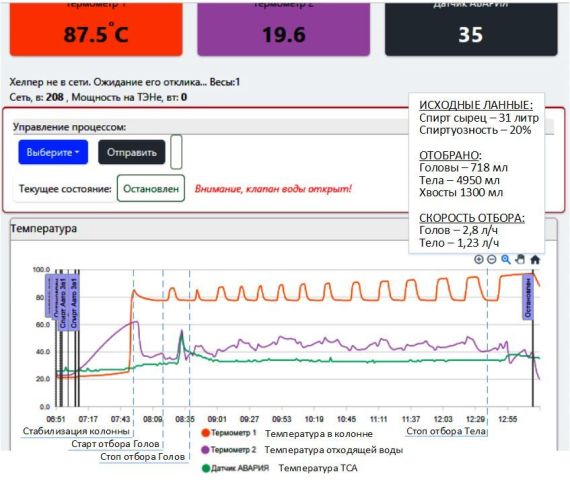

Вчера провел отчетную перегонку спирта сырца для получения ректификата.
Итоговый скриншот экрана и комментарии к нему привёл непосредственно на графике.
Колонна 2 дюйма и высотой 1,05 метра. Заполнена СПН от Селиваненко размер не помню, но по виду вроде 3 мм.
Итоговая спиртуозность полученного ректификата, с учётом температуры, составила 95,5%.
Значения скоростей отбора приведены в пересчёте на всю длительность процесса отбора фракции.
Скорость отбора Голов 2,8 л/ч. Это не ошибка и не описка, эта цель к которой мы стремились, создавая методику высокоскоростного отбора Голов. В процессе отбора скорость истечения флегмы определяет только производительность колонны и сечение трубки узла отбора.
ГХ анализ, который мы провели с предыдущим результатом перегонки, показал сильное УФ загрязнение спектра. Причиной этому была пластиковая трубка от клапана отбора Тела и доохладитель, который не смог хоть как-то снизить температуру флегмы.
Сейчас мы эти недостатки устранили, пластиковую трубку заменили на гофрированный шланг из нержавейки, а вместо доохладителя поставили полноценный холодильник.
Ось времени на графике показывает реальное время по Москве. Мы еще добавили информацию о текущем значении сетевого напряжения и мощности ТЭНов в разделе, где сайт отображает принятую от Хелпера конфигурацию оборудования.

Вчера провел отчетную перегонку спирта сырца для получения ректификата на версии автоматики Хелпер Wi-Fi v8.5.3.

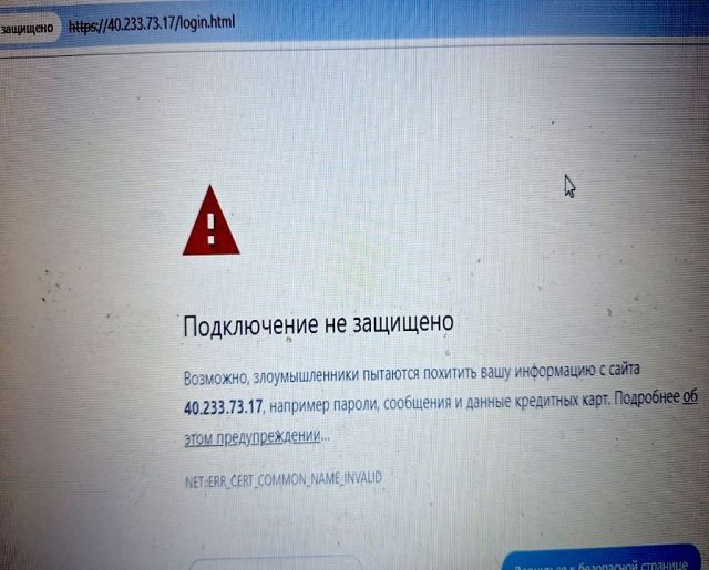

Как разблокировать?  Пишет - угроза безопасности
Изменено пользователем kav-tomsk
Вы по ссылке перешли?
Картинка была?
Изменено пользователем gas2007
Перешел, нету, включил адрес в исключения, все равно не пускает
Если при переходе по ссылке у Вас не появилась картинка значит ваш провайдер блокирует IP нашего сервера.
Как это исправить? Обратиться к провайдеру?
@kav-tomsk Попробуйте конечно, но мне кажется что здесь им указания сверху. СВО это не просто слово из 3х букв.

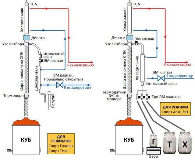

Поскольку при построении колонны для режимов отбора Спирт Головы и Спирт Тело винокур может использовать высоко скоростной режим отбора Голов, то в конструкции колонны необходимо заменить доохладитель на полноценный холодильник. Выбрать высоко скоростной режим отбора Голов можно в меню «Параметры», «Перегонка», «3в1, что отбираем» и выбрать «Только Головы».
Уважаемые коллеги!
В связи с появлением в автоматике Хелпер Wi-Fi режима «Спирт Авто 3в1» значительно изменилась комплектация оборудования для построения колон под ректификацию. В связи с этим публикуем рекомендованные схемы построения колон для разных способов получения спирта ректификата на автоматике Хелпер Wi-Fi.
Способа ректификации на автоматике Хелпер Wi-Fi, как мы это понимаем, всего два.
1.  Ручной способ, когда винокур каждый этап процесса ректификации (получение Голов - режим "Спирт Головы", получение Тела - режим "Спирт Тело" и Хвостов) начинает с ввода необходимых параметров, устанавливает тару под текущую фракцию,  и только после этого стартует сам процесс с последующей регулировкой скорости отбора.
Для этого способа мы рекомендуем состав колонны для режимов в автоматике «Спирт Головы» и «Спирт Тело». См. рисунок.
2.  Автоматический способ, это когда винокур ввёл всего два параметра, расставил тару для отбора каждой фракции и запустил процесс. Каким образом происходит разделение на фракции и с какой скоростью должен идти отбор винокур не знает и знать не должен - автоматика всё делает сама.
Для автоматического способа мы рекомендуем состав колонны для режима «Спирт Авто 3в1».

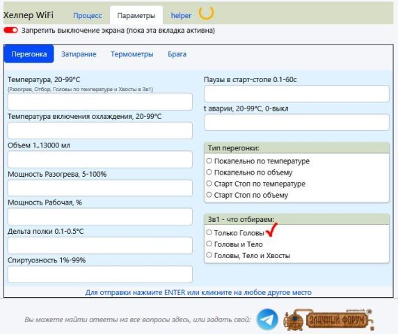

Добрый день коллеги!
Мы включили в обновление режим высокоскоростного отбора Голов.
Теперь Головы, в процессе дистилляции или ректификации, можно отбирать в режиме «Спирт Авто 3в1» выбрав в окне «3в1 - что отбираем?» - «Только Головы».
Не забудьте игольчатый кран, на время отбора Голов, открыть полностью.

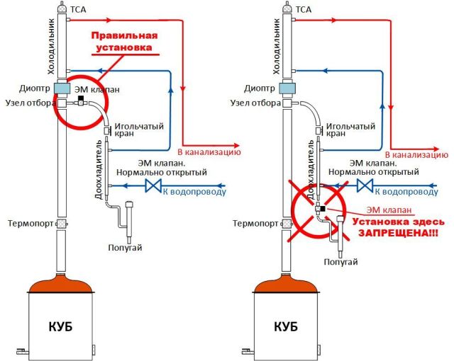

Одно обязательное условие, что электромагнитный клапан должен находиться сразу после узла отбора по жидкости, как на левом рисунке.
Здравствуйте! Разъясните, пожалуйста, тогда как быть с нагревом ЭМ клапана? На сколько его будет "хватать"? Везде пишут, что очень сильно греется, если устанавливать до доохладителя, или я что-то "не догоняю"? Спасибо
В 16.07.2025 в 15:26, gas2007 сказал:
Стоимость автоматики с режимом "Спирт Авто 3в1" и автоматическим розливом фракций изготавливается под заказ
И цену в личку можно?
@kav-tomsk Да, согласен с Вами по поводу разогрева ЭМ клапанов. Но надо говорить о разогреве сверх допустимой температуры для конкретного клапана. Клапана с температурой до120 градусов не в дефиците. Вот например Электромагнитный клапан Acarps 2W-025-06/2W-025-08/2W-040-10 латунный 12В
Вопрос о том где ставить ЭМ клапан не актуален. Главное, что хочет получить на выходе винокур. Для чистоты продукта ЭМ клапан должен быть только вверху.

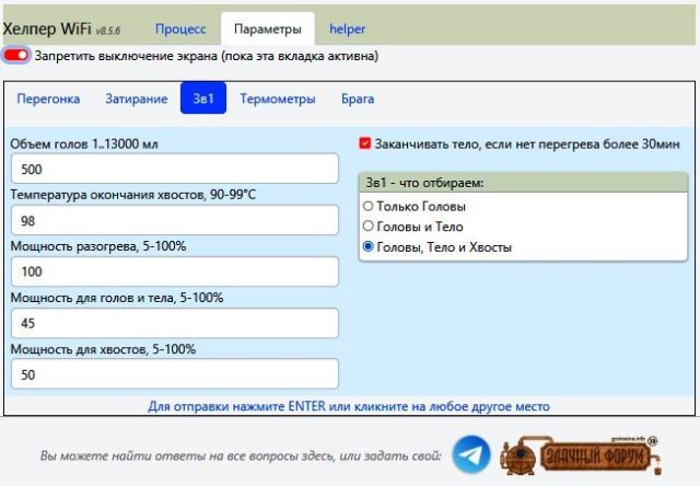

• Режим автоматического отбора ректификата с розливом по ёмкостям теперь в «Параметрах» имеет отдельную закладку - «3в1».
• В параметрах режима 3в1 добавлена возможность задать мощность ТЭНов при отборе Хвостов.

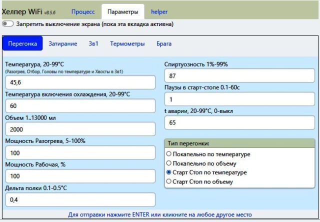

• Автоматическое завершение отбора Тела теперь можно переключить на отбор до "последней" капли спирта. Для этого в меню «Параметры», «3в1» убрать выделение в пункте: «Закончить Тело, если нет роста температуры более 30мин».

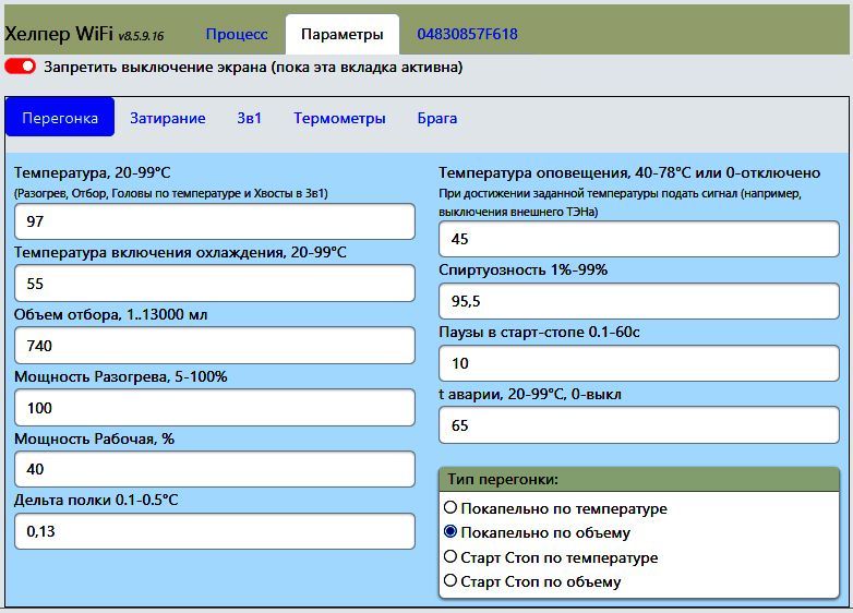

Теперь закладка "Параметры", "Перегонка" будет иметь такой вид

• Режим автоматического отбора ректификата с розливом по емкостям теперь в «Параметрах» имеет отдельную закладку - «3в1».

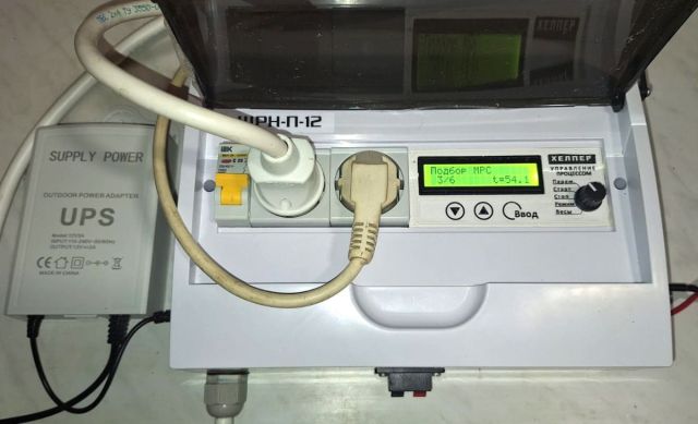

Не редко, запустив процесс перегонки или затирания и занявшись своими делами, ты по возвращению к автоматике обнаруживаешь, что запущенный процесс остановлен, а на дисплее состояние, как будто автоматику только что включили. Виной всему пропадание напряжения сети. Приходится все начинать с начала.
Теперь любые работы с автоматикой Хелпер Wi-Fi я делаю только с источником бесперебойного питания 12 В-2А.
Какие плюсы?
1. При кратковременном пропадании напряжения сети, автоматика продолжает работать от бесперебойного источника и с возобновлением электроэнергии в доме любые процессы продолжают работать, как будто ничего не произошло.
2. При продолжительном пропадании напряжения сети, поддерживать работу ТЭНов бесперебойник конечно не сможет, но автоматика будет продолжать контролировать процесс и при возобновлении сетевого напряжения, начнёт восстанавливать состояние до пропадания сети.
Очень рекомендую последовать моему примеру!
