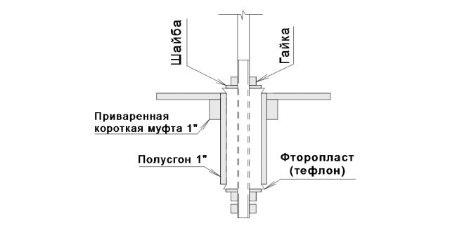

Garik Опубликовано 1 апреля, 2016 Опубликовано 1 апреля, 2016 Может кто подскажет из более опытных коллег. Для каких целей приваривать короткую муфту на 1 дюйм, потом в неё вкручивать полусгон на 1 дюйм с закрепленным внутри через фторопласт электродом. Или это сделано было для нижнего крепления электродов? Можно просто приварить трубку и закрепить через фторопласт электрод, без лишних скруток при верхнем креплении электрода и сьёмной крышке? www.barsooo.ru
KAPABAH Опубликовано 1 апреля, 2016 Опубликовано 1 апреля, 2016 А у меня изнутри не подлезть ключом, как крепить и электроды менять? попробуй.. Собака дрыхнет, караван пьёт. Мир, труд, спирт!
Garik Опубликовано 2 апреля, 2016 Опубликовано 2 апреля, 2016 при верхнем креплении электрода и сьёмной крышке? А у меня изнутри не подлезть ключом, как крепить и электроды менять?. www.barsooo.ru
KAPABAH Опубликовано 2 апреля, 2016 Опубликовано 2 апреля, 2016 сьёмной крышкезачем съёмная крышка? Собака дрыхнет, караван пьёт. Мир, труд, спирт!
slava-61 Опубликовано 2 апреля, 2016 Опубликовано 2 апреля, 2016 зачем съёмная крышка? Для обслуживания кубика. Зачем к кубу для перегонки заторов приваривают скороварку))) А электрод с нержи легко откручивается и крепится при проточке с двух сторон последнего под любой ключ, зависит от диаметра электрода. - Собери три флуда,два мата,одно оскорбление модератора и получи Золотой Бан по IP.

KAPABAH Опубликовано 4 апреля, 2016 Опубликовано 4 апреля, 2016 Ну тогда выскажу свои наблюдения. Выкручивающиеся электроды, это намного меньше гемору и большие плюсы чем разборный нпг. Не понимаю, если честно, зачем делать его разборным. Тех отверстий, которые под вход воды и выход пара, вполне достаточно для промывки девайса, да и нужно ли это?.. Чтоб каша не полезла в парген надо поставить два обратных клапана, один на выходе пара, другой где нить на нпг, чтоб при зазгерметизации не образовывался вакуум, а воздух мог поступить в нпг через этот клапан. Автоматизации у меня пока нет, но то, что предложил Рустам на хд пока ещё никто не переплюнул. Собака дрыхнет, караван пьёт. Мир, труд, спирт!
Naruto Опубликовано 4 апреля, 2016 Опубликовано 4 апреля, 2016 А электрод с нержи легко откручивается и крепится Что бы легко выкрутить или вкрутить нержовую шпильку достаточно накрутить две гайки законтренные (те затянутые друг относительно друга) Сделать это желательно заранее (элетроды то растворяются , вроде как, потихоньку и не факт, что возможно их будет выкрутить наружу не повредив сальник из фторопласта или вообще накрутить на них гайки... Кстати возник вопрос какого минимального (разумного) диаметра можно сделать электроды? у меня полно фторопластовых цилиндров 1 см в диаметре, высотой 3-4 см, вполне пойдут на втулки: только вот имхо под 8 мм слабоват будет изолирующий слой, а вот под 5-6 мм шпильку вполне сойдет. В общем кто пользовался поделитесь опытом как долго служат электроды и как интенсивно они изнашиваются? Вваривать крышку съемную или делать три муфты для вкручивания шпилек, ИМХО, на железке могут отложения (накипь) скапливаться и потом выкрутить такую трубку может представляться более сложным., учитывая что в кубе кипит не обессоленная вода, неплохо бы иметь доступ внутрь для инспекции накипи и ее удаления механически. Я скоре всего буду делать с крышкой (что то Виктор упорно молчит по поводу НПГ за гуманые деньги, а 48 тысяч за простой в общем то девайс, как то жалко )Хожу посматриваю на нержовые гидроаккумуляторы, у них и фланец есть - крышка, единственно соотношение высоты и ширины возможно не подходит для НПГ (закипать будет дольше).

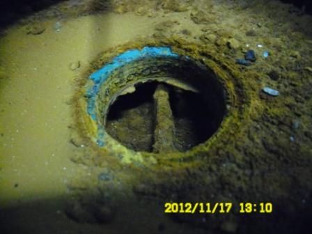

makh Опубликовано 4 апреля, 2016 Опубликовано 4 апреля, 2016 [member=KAPABAH], на предыдущей странице глянь фотки моих электродов. Из серии "весенняя вода". Горько сожалел, что корпус неразборный. Лучше колдырить с крышкой, ИМХО. 2
KAPABAH Опубликовано 5 апреля, 2016 Опубликовано 5 апреля, 2016 [b][member=makh][/b], ну я то со своей колокольни.. В Германии требования к питьевой воде выше, чем к минералке. Накипь кислотой разрушить можно, как в эл.чайнике. Собака дрыхнет, караван пьёт. Мир, труд, спирт!
