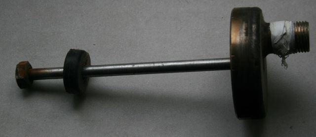

_Jack_ Опубликовано 8 ноября, 2014 Опубликовано 8 ноября, 2014 Витя, всегда с удовольствием слежу за твоими темами ! А от прямоточника собранного под твоим четким руководством (оказывается я еще и паять могу ) отказался только три месяца назад, из-за перехода на нержу. Видео было бы очень кстати, ибо лучше раз увидеть.. Вить, если не жалко, накидай схему для однофазной сети. Пы.Сы. Делал НПГ под ТЭН, но по ряду причин не использую. Думаю вместо ТЭНа вкрутить туда твой нагреватель, собрав его на резьбе от аристоновского ТЭНа.

_Jack_ Опубликовано 8 ноября, 2014 Опубликовано 8 ноября, 2014 Витя, просмотрев видео все стало на свои места.. Последнее что очень мучает, обязательно ли заземлять однофазный парогенератор ? Третий этаж, заземляться сложно..
victorchik Опубликовано 8 ноября, 2014 Автор Опубликовано 8 ноября, 2014 Работать без заземления будет. Внутренний корпус электроизолированный делай (это есть в начале темы), ну вообщем по описанию. А внешний корпус старайся в засос не целовать, одновременно стоя босиком в чугунной зазёмлённной ванне - и всё будет в порядке 2 Оборудование для пивоварения и винокурения. Обучение.
_Jack_ Опубликовано 8 ноября, 2014 Опубликовано 8 ноября, 2014 Работать без заземления будет. Внутренний корпус электроизолированный делай (это есть в начале темы), ну вообщем по описанию. А внешний корпус старайся в засос не целовать, одновременно стоя босиком в чугунной зазёмлённной ванне - и всё будет в порядке

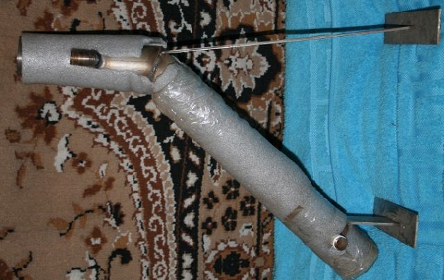

ark 11 Опубликовано 13 ноября, 2014 Опубликовано 13 ноября, 2014 (изменено) Виктор Замечательная Вещь! Расход пара вручную регулируется объёмом подаваемой воды, я правильно понял идею? Почему не используешь автоматику добавления воды? Ещё Вопрос Если электроды опущены сверху - всё понятно. Если крепёж снизу: - то не возникает "пробоя" по солевому осадку (крепкому раствору), скопившемуся за часов 5 непрерывной работы? Если делать самому из тонкой нержавейки, какой сварочный аппарат порекомендуешь? Изменено 14 ноября, 2014 пользователем ark 11
ark 11 Опубликовано 14 ноября, 2014 Опубликовано 14 ноября, 2014 (изменено) И отварки делать очень удобно, ничего не надо черпать Что-то не доходит, как? По технологии нужно варить только густой затор и вливать его в жидкий. Изменено 14 ноября, 2014 пользователем ark 11
victorchik Опубликовано 14 ноября, 2014 Автор Опубликовано 14 ноября, 2014 (изменено) Автоматику добавления воды не использую, потому что она в данном аппарате - на мой взгляд - абсолютно не нужна. Что она будет делать-то? "Пробой" существует как факт погружения электродов в воду - за счёт этого и утечка, а солевой осадок на общую картину при этом не повлияет - есть ли он, нет ли его. Потенциал висит, но токи ничтожные - выходы из внутреннего корпуса все пластиковые, внешний корпус заземлён. У меня узо 30 мА - не щёлкает. Отварки делаются очень просто: сливаешь осахаренное сусло в варочник, но не начинаешь варку. В заторник доливаешь воды, делаешь с помощью ПГ отварку, сливаешь сусло из заторника в варочник и там проводишь осахаривание. По аппарату не подскажу, всю сварку мне на заводе делают. Изменено 14 ноября, 2014 пользователем victorchik 1 Оборудование для пивоварения и винокурения. Обучение.
