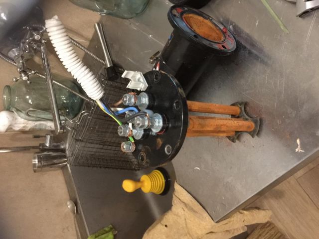

Naruto Опубликовано 11 июня, 2017 Опубликовано 11 июня, 2017 (изменено) Разобрал трехфазный электродный котел гейзер... Все как я и предполагал тои фазных электрода, а посередине "нулевой" электрод и земля на корпусе... Если бы ноль был совсем лишним, не стали бы комерсанты его ставить это лишние затраты, но ставят от чего то... к слову неплохой нпг готовый, цена около 9 рублей, минус из черного металла, но собсно лет на 5-8 его хватит Изменено 11 июня, 2017 пользователем Naruto 2
