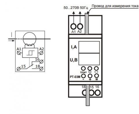

ugrumy67 Опубликовано 25 апреля, 2017 Опубликовано 25 апреля, 2017 Получил реле тока РТ-03м. Понял так что на клеммы А1 и А2 подается напряжение а, подскажите куда подключать клапан от стиральной машины и автомат
Naruto Опубликовано 25 апреля, 2017 Опубликовано 25 апреля, 2017 (изменено) [member=ugrumy67], 15 - 16/18 (зависит от того клапан нормально закрытый или открытый) это собственно клемы реле клапана или чем ты там управлять будешь. Какой автомат? калашникова? на а1 и А2 подается ноль и фаза, ...не забудь просунуть фазный провод для измерения. На схеме все нарисовано, что может быть не понятно? подвод 12 вольт (если клапан 12 V) на 15-ю клему, далее от 16 или 18 на клапан, ну а "минус" не размыкается от БП напрямую к клапану. Обычно клапана нормально закрытые, т.е надо использовать 15-18. Изменено 25 апреля, 2017 пользователем Naruto 1
ugrumy67 Опубликовано 25 апреля, 2017 Опубликовано 25 апреля, 2017 (изменено) Я в схемах нифига не понимаю, для меня это арабская вязь. Среднему, статистическому, образованному, человеку может и понятно что написано в схеме. А как быть таким тупорылым, как я? Я ведь тоже хочу пить нормальные напитки не имея технического образования. И электродный НПГ я сделал. Только заколебался бегать закрывать и открывать крантик. Заказал и получил это реле. Поэтому и прошу разъяснить на пальцах куда и что подсоеденить. И образование у меня физкультурное, так чтож, я теперь человеческие очистки не человек? Клапан нормально закрытый, 220 вольт. А автомат, или как там он называется, вот такая штука, если сильно поднимется ампераж и начнет грется провод, то она отрубит пароген. Я хоть и дурень, но жить все равно хочу. А фазный провод просто от сети просовывается снизу в это отверстие и крепится на А1 или А2? А клапан будет питаться электричеством отдельно? или как то можно его в реле запитать. Изменено 25 апреля, 2017 пользователем ugrumy67 1
Naruto Опубликовано 25 апреля, 2017 Опубликовано 25 апреля, 2017 (изменено) Я ведь тоже хочу пить нормальные напитки не имея технического образования. И электродный НПГ я сделал. Уже супер. И образование у меня физкультурное А я вообще бухгалтер Клапан нормально закрытый, 220 вольт. Сойдет, но 220 это избыточно, имхо... в общем подаешь 220 на 15 клему, а на 18 крепишь один из проводов клапана, другой есно ноль. Брать питание клапана и самого реле лучше от другого автомата (что бы можно было промывать НПГ после использования) А фазный провод просто от сети просовывается снизу в это отверстие Фазный провод который идет к НПГ просовывается именно через реле это реле по сути автоматические токовые клещи. принцип тот же. и крепится на А1 или А2? нет, фазный провод который ты измеряешь не крепится на реле, а идет к электроду НПГ и проходит через это реле (просовывается в отверстие) Автомат отключающий все есно стоит перед всей системой, питание (фаза) к реле и клапану как минимум отдельным проводом от того же автомата, а лучше от другого. после использования НПГ надо промыть (заполнить водой и слить пару раз) иначе в следующий раз остатки соли дадут неприятный эффект. А клапан будет питаться электричеством отдельно? или как то можно его в реле запитать. Нет никакого отдельно, если у тебя одна фаза все питается от нее просто выключатли разные и провода отдельные. Самый простой вариант из одного автомата идет три фазных провода (один на 15 клему, один на а1, а еще один через реле пропускается (самый толстый ) ноль берется с шины нулевой и то же отдельными проводами тянется к каждому устройству. Нельзя в этой схеме путать ноль и фазу (это опасно для жизни) Изменено 25 апреля, 2017 пользователем Naruto 1
