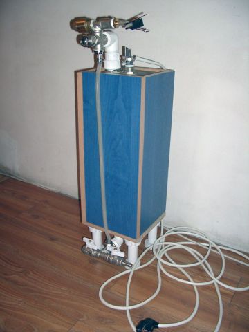

ugrumy67 Опубликовано 16 ноября, 2016 Опубликовано 16 ноября, 2016 Вот и я наконец то сделал себе такой девайсик. Большая благодарность victorchik
victorchik Опубликовано 17 ноября, 2016 Автор Опубликовано 17 ноября, 2016 Порадовало решение с ножками и утеплением. Изящно, по-нашенски! 2 Оборудование для пивоварения и винокурения. Обучение.
lelik71 Опубликовано 17 ноября, 2016 Опубликовано 17 ноября, 2016 [b][member=ugrumy67][/b], Оголённые шпильки 220В ни чем не думаешь закрывать?
ugrumy67 Опубликовано 17 ноября, 2016 Опубликовано 17 ноября, 2016 (изменено) Оголённые шпильки 220В ни чем не думаешь закрывать? Думаю, пока только мыслей нет никаких. Сам пароген внутри обмотал минеральной ватой (серая такая). вот видео, как работает. https://www.youtube.com/watch?v=PzJisTe3tow Изменено 17 ноября, 2016 пользователем ugrumy67
lelik71 Опубликовано 17 ноября, 2016 Опубликовано 17 ноября, 2016 [member=ugrumy67], Слава, может что-нибудь вроде распредкоробки?
ugrumy67 Опубликовано 17 ноября, 2016 Опубликовано 17 ноября, 2016 На шпильки можно силиконовые кусочки шлангов надеть. Искал клеммы, которые можно было бы одевать, но не нашел. Постепенно буду доделывать, просто сильно хотелось побыстрей запустить и опробовать.Сначала было вот так:
