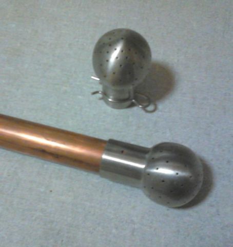

Антел Опубликовано 25 мая, 2016 Опубликовано 25 мая, 2016 Господа, посоветуйте. Подойдет ли такая приблуда для барботера. Диаметр сферы 39 мм, входит в муфту 11/4", диаметр отверстий 1 мм, вн. диаметр патрубка 22,2мм, т.е к 22 медяхе припаять можно...
ВЧК Опубликовано 25 мая, 2016 Опубликовано 25 мая, 2016 (изменено) я, наверное не ас, но говорилось, что барботер при разваривании дробленки ничего, а при перегоне(первом) по уху куда. Когда сильно клапан "хрюкал", по матерясь-пристроил его к сливному крану ( главное, чтобы на ПГ была безопасность) набрав давление-открыл кран и, в тишине, перегнал ГМ 1/3 ячневая+зеленый пшеница Изменено 25 мая, 2016 пользователем Gagarin Удалено полное цитирование предыдущего сообщения (п.2.3.3 правил форума)
Naruto Опубликовано 26 мая, 2016 Опубликовано 26 мая, 2016 (изменено) Барботер как элемент в принципе не нужен, разве, что если куб очень низкий (меньше 30 см в высоту) или подача пара очень интенсивная. Ты лучше подумай как эту круглую бдню чистить когда после брожения она забьётся (а она забьётся) осадком , трубу с пропилами реально почистить ножом (залезая по локоть в брагу) , а эту хрень придётся тыкать шилом. Изменено 26 мая, 2016 пользователем Naruto
Антел Опубликовано 26 мая, 2016 Опубликовано 26 мая, 2016 [b][member=Naruto][/b], уж больно эротичная. :sarcastic: Барботер как элемент в принципе не нужен а тут я завис... Многолетние страдания на многих форумах и все коту под хвост? :sarcastic: Хочу в кегу 30 литров. Т.е. хватит приплюснутой трубки? Так?
Naruto Опубликовано 26 мая, 2016 Опубликовано 26 мая, 2016 (изменено) Многолетние страдания на многих форумах и все коту под хвост? Хочу в кегу 30 литров. Т.е. хватит приплюснутой трубки? Так? Хватит, если не варить кукрузу с гидромодулем 1-3, то прекрасно работает без барботера, даже плющить не надо, я просто подавал пар в слив с куба , пристроив тройник, так и слив стерилизуется лишний раз (а то в нем то же зараз может жить всякая) Я это "ноу хау" стал советовать продавану, который мне продал первое мое оборудование (ПГ+кег пивной с чиллером) ака Дима Тот Самый, спасибо я не услышал от него, только желчь и порицание (как и тут с топикстером, почти один в один ситуевина), но сам он начал продажу кубов без барботера через некоторое время . К слову на кукурузе вставшей колом и барботер не спасает, пар тупо вылетает насквозь на 75 литровом высоком (75 см высота) кубе. Ты трубку не плющь поробуй без барботера, не понравится ставь барботер (потом все равно его выкинешь) . Ну сам подумай , зачем пару подаваться в такие объемы равномерно? 30-75 литров это маленькая емкость, ладно там 1-2 куба и паропровод в руку толщиной, надо как то размазать это по площади, но наши стандартные объемы домашние не требуют какого то особенного распределения пара, он прекрасно отддает энергию , тут же конденсируясь, если речь идет о мощности нагрева 3-6 кВт, то вообще не стоит заморачиваться. А если его подавать как бы сбоку , да еще по касательной к стенке куба6,то он еще будет немного закручивать затор, что сосбно благотворно повлияет на перемешивание.. Изменено 26 мая, 2016 пользователем Naruto 1 2

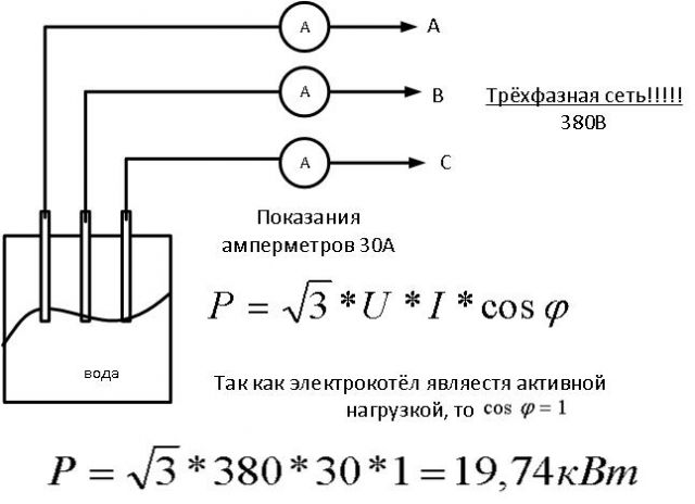

Naruto Опубликовано 29 мая, 2016 Опубликовано 29 мая, 2016 (изменено) Как то так 0,2 атм (если быть точным то 0,2 * 0,96) на 29 амперах, на 35 амперах давление подросло до 0,4 kgf/см2, те сосбсно даже нагрузку можно сразу посчитать 0,4*20*20 см (площадь фланца)= 160 килограмов, где там 480 кило на крышку??? а проффЭссОР ? ок куб с водой прибавит еще 0,1 атм (если высота метр) итого 0,5 или 200 кг на крышу... такое давление крышка от скороварки выдержит, не то что фланец на 8 болтах 8 миллиметров. 35*380*3=39,9 кВт. , в пике давление достигло 0,4 kgf/см2, паропровод длинной 5 метров, диаметр 16 мм , куб с водой пока не подцеплял, попозже выложу видео с кубом заполненным на 70 см водой. пока никаких проблем для фланца, я не вижу... Видео то же выложу позже как то айфон снял так, что 40 сек 78 мегабайт весит меня смущает возможная канализация. А так, все логично. Факелизация будет только на густой (очень густой каше) мешалка пристроенная в куб справляется в этом случае, ну и если каша колом встала, то барботер так же не помогает, надо разбавлять водой, добавлять ферментов и все такое. Если очень хочется барботер о простейший это кусок трубы с пропилами или даже тупо кусок нержогофры с теме же пропилами, стоит копейки , изготавливается "на коленке" за 15-20 минут, тот девайс который ты отфоткал стоит рубля 3 (используются для очистки емкостей), через них подают моющее средство, я сам смотрел на такие когда муфты покупал, подумывал в качестве пробки-фильтра на дно куба вкручивать, но отказался из за не гуманного ценника и возможного засорения... Изменено 29 мая, 2016 пользователем Naruto

lelik71 Опубликовано 29 мая, 2016 Опубликовано 29 мая, 2016 соответсвенно 30*380*3=34,2кВт мощности... Андрей, не торопись, в трёхфазной сети нагрузка считается по формуле 3
victorchik Опубликовано 30 мая, 2016 Автор Опубликовано 30 мая, 2016 [b][member=lelik71][/b], Алексей, жесток ты. Одним предложением обнулил две страницы наукообразной фантазии от Naruto. Нельзя так с людьми. Человек писал, старался, а оказалось - всё написанное вообще не имеет отношения к реальности. Оборудование для пивоварения и винокурения. Обучение.
Naruto Опубликовано 30 мая, 2016 Опубликовано 30 мая, 2016 (изменено) Андрей, не торопись, в трёхфазной сети нагрузка считается по формуле ок поднимем, еще амперы... всё написанное вообще не имеет отношения к реальности. Тобой написанное - да То что паропровод 5 метров и диаметр его в 2 раза меньше заявленного тобой, то же не имеет отношения к реальности? Изменено 30 мая, 2016 пользователем Naruto
