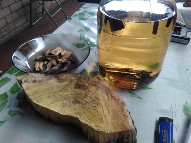

Матос Опубликовано 4 июня, 2019 Автор Опубликовано 4 июня, 2019 Наконец нашел тутовый пенек,вчера не много накрошил,кипятком ошпарил,и в микроволновке обжарил,поставил на пробу банку,сегодня запах уже нравиться,жду чуда! 1

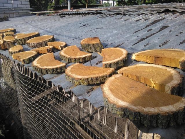

Матос Опубликовано 21 июня, 2019 Автор Опубликовано 21 июня, 2019 То есть все таки после тарелок на прямоточник,я все же буду на пяти тарелках гнать. И на тутовую щепу
COURIER Опубликовано 21 июня, 2019 Опубликовано 21 июня, 2019 Естественная сушка А под крышей за сеткой что?
Матос Опубликовано 21 июня, 2019 Автор Опубликовано 21 июня, 2019 [member=COURIER],курятник,всю жизнь живу в городе,а без курочек не могу!
