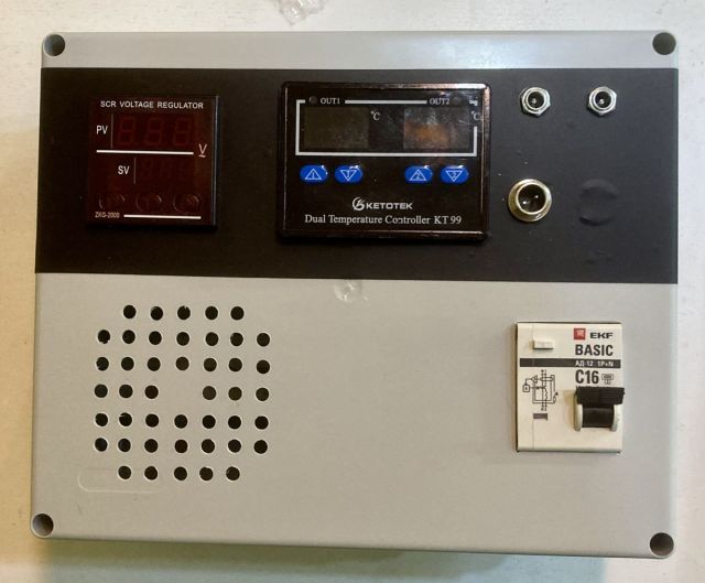

Хопёр Опубликовано 25 ноября, 2022 Автор Опубликовано 25 ноября, 2022 (изменено) Таперича собрал оболочку будущего блока управления теном и внедрил туда кое какие комплектующие. Дело сталось за малым: грамотно спаять весь ливер. Но этим заниматься точно не намерен. Есть на то грамотные обученные люди. 6 часов назад, denis_len сказал: и сам китаец А "китаец" у меня другой. Модель указывал выше. 8 часов назад, denis_len сказал: хопер выручай нужна прям минимум схема, без автоматов и лампочек и разгонов Ты уж не обессудь, но тут я тебе ну совсем не помощник, потому как с другой планеты.)) Изменено 25 ноября, 2022 пользователем Хопёр

Михаил Лемуровв Опубликовано 28 ноября, 2022 Опубликовано 28 ноября, 2022 3 часа назад, denis_len сказал: че там с китацем? не держит мощу по ходу. собирай свой может у тебя по другому будет или у меня брак. твой можно и без пайки собрать если твердотелка есть. а этот уже с встроенным симистором по ходу. только радиатор маловат да и триак х.з какой
