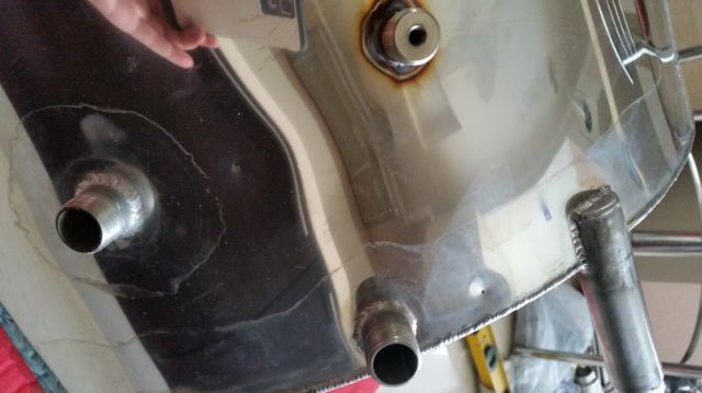

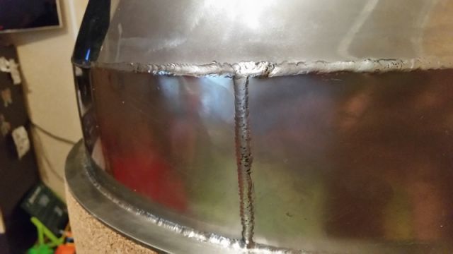

Mihalych. Опубликовано 4 июня, 2017 Опубликовано 4 июня, 2017 [member=and8], стенки куба тоже повело? Вот шов, на этом форуме делает человек [attachment=29791:шов.jpg] Внутри все чисто [attachment=29792:шов2.jpg]
and8 Опубликовано 4 июня, 2017 Опубликовано 4 июня, 2017 В месте вварки муфты под тен и трубки под слив тоже все криво. Но это все закрылось, а вот пузатое дно не даст использовать индукционку.

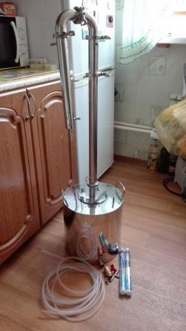

Карапуз Опубликовано 29 июня, 2017 Опубликовано 29 июня, 2017 Доброго всем времени суток..!! Вчера получил долгожданный заказ , все супер , пришло в целости и сохранности.. еще раз спасибо Александру и его коллективу..!! 1
baltis Опубликовано 29 июня, 2017 Опубликовано 29 июня, 2017 Александр. Посмотрите личные сообщение. Уже неделю не могу до Вас достучаться. [b][member=Андрей Хаб][/b], Саша в отпуске. Приедет в Липецк, приблизительно, после 5-го июля. Вчера получил долгожданный заказ [b][member=Карапуз][/b], вот теперь и помудохаешься с ПК. 1 Изготовление оборудования и автоматики для нашего хобби
Александр Т. Опубликовано 29 июня, 2017 Опубликовано 29 июня, 2017 Доброго всем времени суток..!! Вчера получил долгожданный заказ , все супер , пришло в целости и сохранности.. еще раз спасибо Александру и его коллективу..!!IMG_20170628_182021.jpg Красота!!! Тоже заказал только с диоптром.

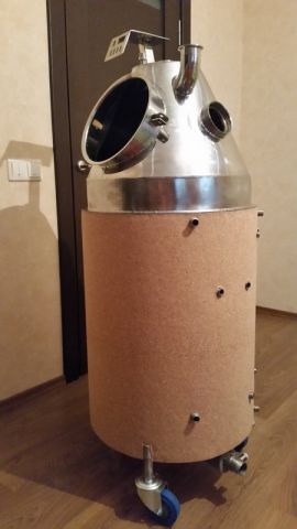

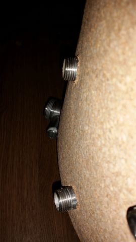

Mihalych. Опубликовано 24 июля, 2017 Опубликовано 24 июля, 2017 С небольшой задержкой, мой краткий отчет по ПВК, изготовленному Александром: Уже наклеил утеплитель из пробки. Когда всё соберу, выложу все фото (сейчас не успеваю - уезжаю на море). ПВК изготавливался по моему проекту, и были учтены почти все мои пожелания. Единственное, что не смог сделать Александр – нанести накатку на внутренний куб т.к. для стали 2мм у него нет вальцов. Но это, возможно, моя перестраховка, хотя лишней бы не была. Внутренний конус мне также пришлось заказывать в другом месте, но сейчас ребята научились его делать. Видел лично. Обычно всех интересует цена, скажу так – «не дешево», цена сопоставима с готовыми изделиями от более или менее известных производителей, но здесь я получил почти все, что хотел, с габаритами и с толщиной стали, которые нужны мне. Качество сварных швов до заводского не дотягивает, но вполне нормальное. Единственный косячок, на мой взгляд, вот это место: подгоняли молотком и не очень аккуратно. В остальном все достойно, деформация металла минимальна, единственно - муфту под термометр пришлось прогнать метчиком (гильза не желала вкручиваться). При изготовлении ПВК были небольшие ошибки (видимо из-за невнимательного прочтения ТЗ) но Александр все исправил. За что ему отдельное спасибо. Теперь, к сожалению, о недостатках (как без них). Думаю, писать об этом нужно, дабы это способствует повышению качества конечного продукта. Итак: 1.Керном на рубашке были ошибочно нанесены две точки, достаточно глубокие (на верхней вмятина глубиной 5мм и 80мм в диаметре). Видимо удар был не слабый для стали 1,5мм. Я когда забирал котел, их не заметил (были закрыты пленкой). Александр сказал - на ТТХ не повлияет, только эстетика. Я заклеил утеплителем – эстетика не пострадала, но в производстве это брак. 2. Я высылал Александру все фитинги, в том числе ниппеля ½”, изготовленные токарем из 21-й толстостенной трубы. (Не люблю я китайские ниппеля – был печальный опыт их использования). Но по какой-то причине мне приварили именно китайские, причем разной длинны. После утепления на фото это хорошо видно: Александр сказал, что это случайно. Не хочется думать, что их сп…ли, но я могу допустить, что пару штук случайно перепутали, но их там 6! штук. 3. Фильтр-дно я просил сделать из 3мм стали, сделали из 2мм. Наверное, не очень критично. 4. Здесь самое неприятное. Я просил сделать распорки между конусом и дном рубашки и проварить их. При общении по телефону, Александр сказал, что это сделали, но как сделали, не объяснил, сказал «тайна фирмы». Дома, через отверстия для ТЭНов, я обнаружил, что никаких распорок нет. Так что «тайна фирмы» заключается в том, чтобы нае обмануть клиента. Это плохо и это портит репутацию не только самого Александра, но и заставляет сомневаться в других производителях (ИМХО). В общем-то, Александр хороший мастер и в общении создает впечатление порядочного человека. Я надеюсь, мои замечания не повредят его работе, а наоборот - помогут избежать подобного в будущем, и его изделия будут радовать многих его клиентов. 1
Аргонщик48ru Опубликовано 24 июля, 2017 Автор Опубликовано 24 июля, 2017 Спасибо за крикету. Будем работать над ошибками, мы старались. когда соберете фото можно.
