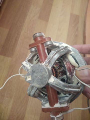

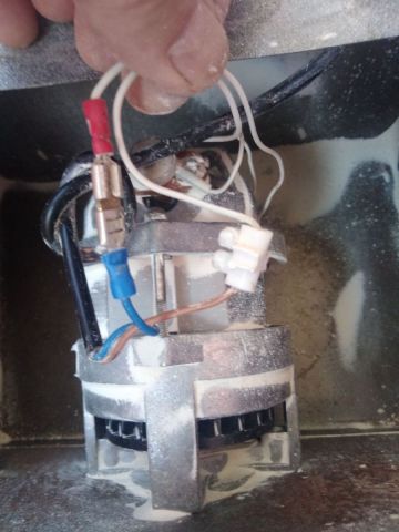

Alexx_Any Опубликовано 12 мая, 2021 Опубликовано 12 мая, 2021 45 минут назад, Михаил Лемуровв сказал: с чего то Когда я покупал Хрюшу https://region.kyzma.ru/products/zernodrobilka-hryusha-350-elektromash-kvadratn?frommarket=h&ymclid=16208050333118671913000001, то я выбрал мощность 1,9 кВт. А после вскрытия обнаружил в ней движок на 1,4 кВт -) Может один продаван честнее другого? 1

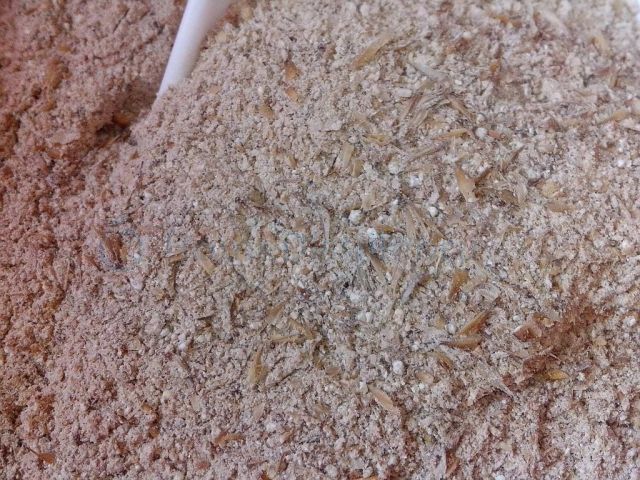

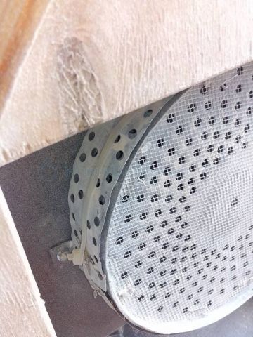

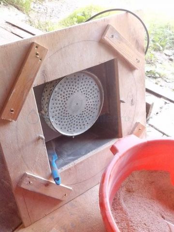

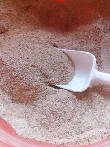

Alexx_Any Опубликовано 16 сентября, 2021 Опубликовано 16 сентября, 2021 3 часа назад, xela сказал: Купил "фермер ИЗ -05", дрянь небывалая! Шумит дико, пылит невероятно, мелет не в муку. Далеко не в муку. https://w-motors.ru/catalog/fermerstvo/zernodrobilka_iz_05m_250kg_ch_1750vt_0_96kvt_ch_420kh300_340mm_9_3kg_/?utm_source=market&utm_medium=cpc&utm_term=125701&ymclid=16317811724445092371300004 А что ты хотел? "Данное оборудование комплектуется ситом с диаметром отверстий 5 мм." Я купил "хрюшу", поначалу эффект был такой же, как у тебя. Пристроил её на пластиковый таз. Отверстия (лишние) на корпусе закрыл герметиком. Боковые выходные отверстия заглушил полосой. Купил сетку 2х2мм, наложил её на родную. Потери при помоле свелись к минимуму. Воет - согласен. На фото один проход. Мне мельче не надо.

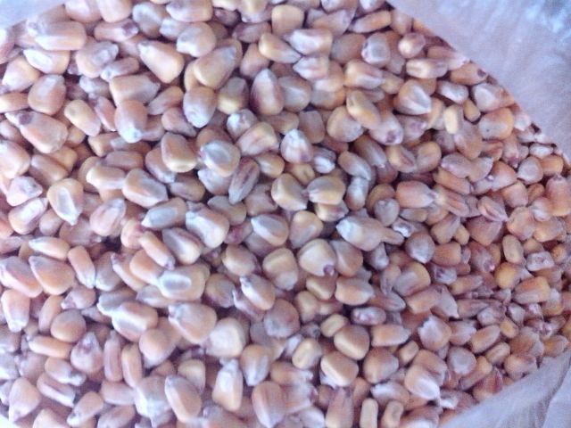

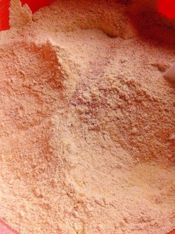

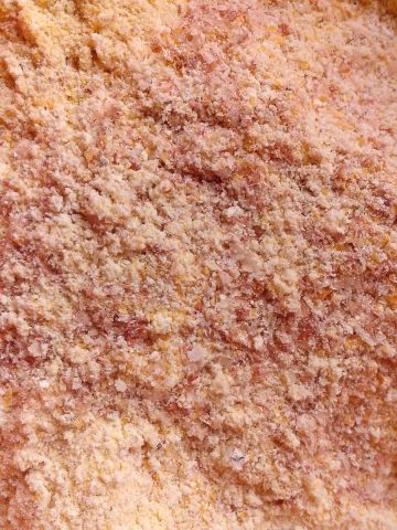

Alexx_Any Опубликовано 16 сентября, 2021 Опубликовано 16 сентября, 2021 (изменено) 1 час назад, затоштобыфсе сказал: Через неделю на куке замерю. Под нее и брал. Я в этом году покупал цельное корновое зерно. И вот что получил после помола в один проход. "Торопиться не надо" © Корн никогда не варил такой консистенции, запаривал в кипятке 30 мин под дежурным пуховиком. 3,5 кг корнового зерна+1 кг ржаного солода+1,5 кг ячменного пилснера=380 мл АС\кг. Изменено 16 сентября, 2021 пользователем Alexx_Any

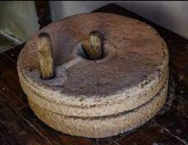

xela Опубликовано 16 мая, 2023 Опубликовано 16 мая, 2023 Шумит, пылит, искрит, и производительность сверх низкая. Я давно уже поменял на настоящую мельницу. с жерновами.
Toyk Опубликовано 16 мая, 2023 Опубликовано 16 мая, 2023 1 час назад, xela сказал: Я давно уже поменял на настоящую мельницу. с жерновами. На ветряную? 😁👍 1
Dernder Опубликовано 16 мая, 2023 Опубликовано 16 мая, 2023 2 часа назад, xela сказал: с жерновами М?

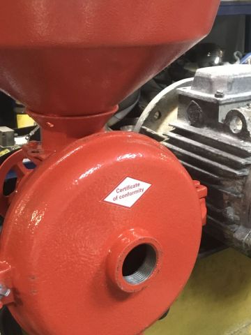

xela Опубликовано 24 мая, 2023 Опубликовано 24 мая, 2023 Диаметр жерновов 250мм. Мощность двигателя 4кВт. Реальная производительность по зерну 200-230кг/ч. по солоду выше. На фотографии ещё до запуска.
Toyk Опубликовано 24 мая, 2023 Опубликовано 24 мая, 2023 11 часов назад, xela сказал: производительность по зерну 200-230кг/ Херасе !!! По взрослому! 👍
