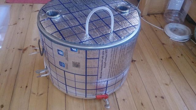

Архип Опубликовано 6 июля, 2016 Опубликовано 6 июля, 2016 (изменено) [member=lom21],сложновато с кубом возиться при таком конструктиве ? Не проще на гофрах подсоединить? Изменено 6 июля, 2016 пользователем Архип стёкл, как трезвышко
lom21 Опубликовано 6 июля, 2016 Опубликовано 6 июля, 2016 ничего не понял.как пар подводится к обоим колоннам? вот куб. Клампы на крышке, крышка на обруче ))) Колонны закреплены на стене креплением для труб и могут перемещаться вверх-низ, если ослабить хомут крепления. 2

Shumadan Опубликовано 6 июля, 2016 Опубликовано 6 июля, 2016 Клампы на крышке все понял.под две колонны куб заказывал.

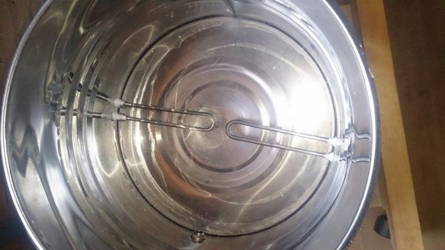

lom21 Опубликовано 6 июля, 2016 Опубликовано 6 июля, 2016 у меня на пружинах исчо... хочу под дефы типа домкратика сделать. Покрутил - колонны вверх ушли, в другую сторону - опустилсь. Хотя и так не геморно. Я тут заценил куб на обруче с полным доступом... Супер, соды сыпанул, губкой прошелся, ни запаха, ни масла..

lom21 Опубликовано 6 июля, 2016 Опубликовано 6 июля, 2016 все понял.под две колонны куб заказывал. да я просто бачок из нержи с обручем купил, всего 2700 р. 50 литров. Единственное - прокладку из силикона другую сделал, там какая то прокладка фиговая была. кран и тэны сам поставил, переход на клампы через переходник на болтиках прикручен через силиконовую прокладку
01vlad Опубликовано 6 июля, 2016 Опубликовано 6 июля, 2016 Я тут заценил куб на обруче с полным доступом... Супер, соды сыпанул, губкой прошелся, ни запаха, ни масла..DSC_0464_s.jpg
lom21 Опубликовано 6 июля, 2016 Опубликовано 6 июля, 2016 Х.з. по мне проще на гофрах . Хоть десять штук рядышком вешай и выхода из куба одного хватит ... понимаешь, мне очень важно было сделать симметричность, что бы две колонны одинаково работали, так все жестко и одинаково....

Shumadan Опубликовано 6 июля, 2016 Опубликовано 6 июля, 2016 бачок из нержи зачетный кубик.я со своим 30л. "стремаюсь".гайки тенов фумкой обмотал?латунные?
lom21 Опубликовано 6 июля, 2016 Опубликовано 6 июля, 2016 .гайки тенов фумкой обмотал?латунные? Сами трубки тэна нержовые, а резьба из непонятного сплава. Но фумка для герметизации, наматываешь побольше на внутренний упор, и с наружи гайкой затягиваешь. Держит хорошо. Фумка вообще выручает. На клапаны на резьбовой части то же подмотано, сврху силиконовую трубку.
