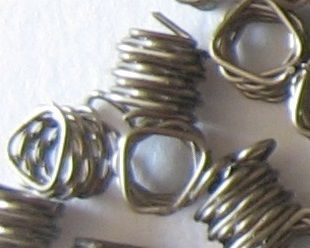

01vlad Опубликовано 1 июля, 2016 Опубликовано 1 июля, 2016 приезжай к нам. У нас весь месяц 16°. Возьми тока от дождя че нить качество упадет. Магазинная дрянь получится. Вот вам везуха, а тут хоть установку не включай, панельный дом прогрелся, даже ночью не айс. Позавчера забил на все и с семьей уехал за 100 верст на Оку, дурачок деревенский, рыбы не поймал, да еще и на солнце обгорел. Теперь мне еще фиговей, когда уже там осень начнется сегодня начинаю испытания самодельной сцн 2,3 с межвитковым зазором.колонна 66-3500.высота насадочной части 3200мм Я седни вот такую, с просветом, 2х2 засыпаю, пока тока половину засыпал и решил по пивку, а то чото жарковато Седни еще разок проверил теплопотери, а то на двухметровой колонне с мелкой насадкой какую то фигню в 450 вт теплопотерь расчеты показывают. Видимо сопротивление насадки все портит. На пустой маленькой царге насчитал по первому способу 300 вт, капать из дефлегматора практически перестает при 240-250 вт. 1
