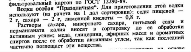

snab Опубликовано 29 июня, 2016 Опубликовано 29 июня, 2016 (изменено) на 10 литров 0,25 г кислоты и 0,4 г соды. в большинстве водочных рецептов фигурирует несколько иная навеска, например, Олег недавно выкладывал: Изменено 29 июня, 2016 пользователем snab «Не стыдно чего-нибудь не знать, но стыдно не хотеть учиться»
Shumadan Опубликовано 29 июня, 2016 Опубликовано 29 июня, 2016 Вместе они дают мягкость + водочный привкус отсутствием изжеги! водочных рецептов фигурирует несколько иная навескаИгорек,пробовал я и так,но на языке остается привкус какой то.затем уменьшил ,стало норм.Но я очень чувствителен к хим.реактивам,открою пачку с содой и на языке привкус появляется.поэтому все индивидуально.Самое главное пропорции держи:2,5-4(кислота-сода),а навеску для себя сам подберешь.

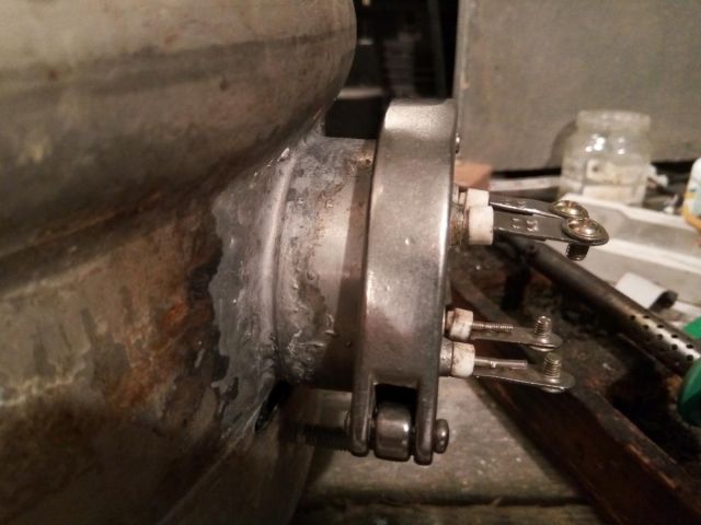

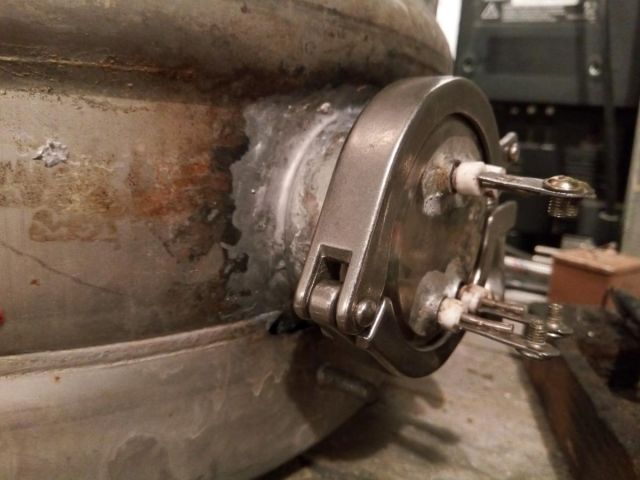

Бухариков Опубликовано 29 июня, 2016 Опубликовано 29 июня, 2016 усатый придумал у усатого ума не хватит. Он только свою самоводку какую то придумал. Лимонная кислота во многих, практически во всех, только не рецептах, а патентах на водку. Я несколько десятков патентов просмотрел. Кислота и сода есть практически в каждом и примерно в тех же количествах. А нас должны интересовать патенты водок, где не засекречена сама присадка. Например в водке Медведь, Премьерский стиль, На берёзовых бруньках, почках, печени и прочие.Кстати щас из гаража пришел. Выточил под тэн горловину от горловины кега и припаял. Только он вроде не лимонку, а яблочную предлогал? хоть Ёблочную, хоть усусную. Тут вообще мало что зависит от происхождения кислоты. Разве что для любителей больших доз будет досадно унюхать что то непотребное. Да ещё принародно опарафиниться.
Shumadan Опубликовано 29 июня, 2016 Опубликовано 29 июня, 2016 (изменено) [member=Бухариков],каким припоем паял? Ребят обнаружилась причина залета t в 4D.всегда работал с 1кВт тэном,а вчера не посмотрел и впендюрил 1,5кВт тэн.напруга та же,а мощщи больше.Не надо убирать манометр!!!лошара Изменено 29 июня, 2016 пользователем oieg etl
