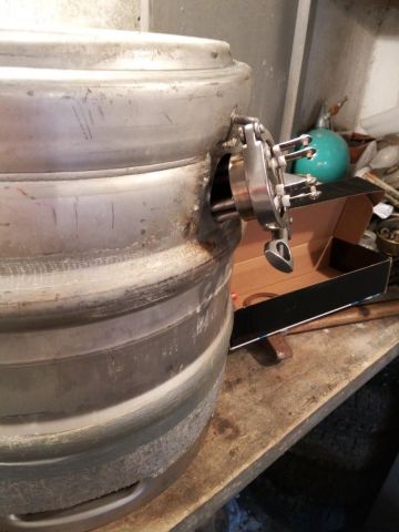

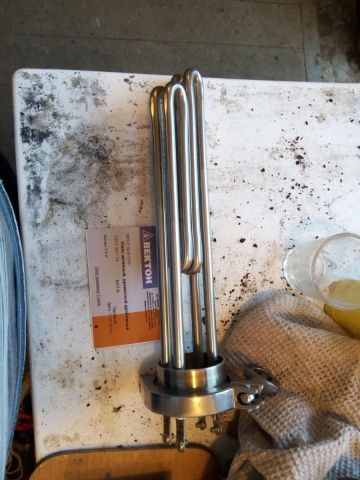

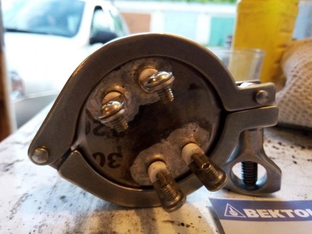

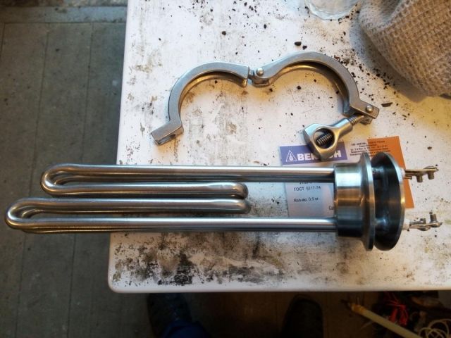

Бухариков Опубликовано 27 июня, 2016 Опубликовано 27 июня, 2016 Тута разгоаор про ТЭНы заходил, вот доделываю на 2" клампе. На оба кега так сделаю. Эта мысиль пришла после того как во время ректа ТЭН пробило. Вывернул из большого кега, а вот выворачивать/заворачивать с горячим спиртом хреново. Резьбу закусило. Кламп спасёт. Вместо колонны ставим пробку, ложим кег набок и за 6 сек меняем ТЭН. 1
Aleksander.nov Опубликовано 27 июня, 2016 Опубликовано 27 июня, 2016 (изменено) Серёга,ну Ты красавчик,думаю основное время уйдет не на разогрев,а на работу на себя,отбор голов(минимум полтинник),а если у Тебя так часто тэны горят,то просто купи честный аристон,с ними обычно баки прогнивают(от плохой воды)а тэны работают.(есть знакомые,кто обслугой занимаются,наслышан) Изменено 27 июня, 2016 пользователем Aleksander.nov

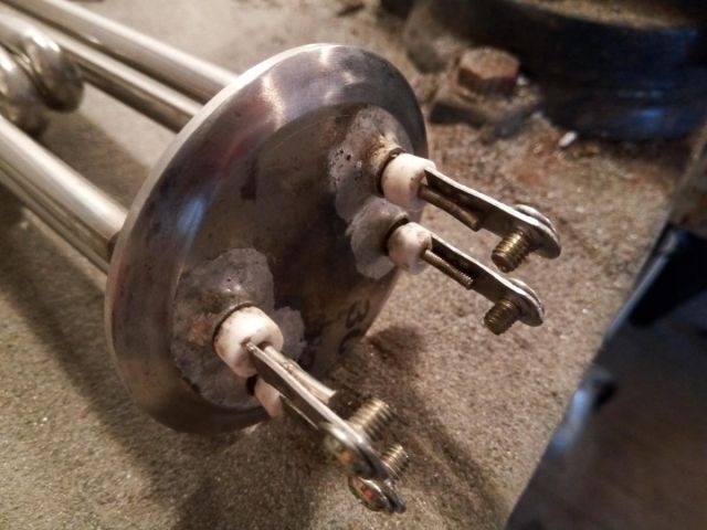

Бухариков Опубликовано 27 июня, 2016 Опубликовано 27 июня, 2016 Этот блок ТЭН был сделан для браги. 3+2 КВт. На 5 КВт разгон, потом на одной какой нибудь работа. Но пока нет второго блока, можно одним пользоваться. ТЭНы из китая. Чистая пищевая нержавейка. Трубка очень толстая. Были впаяны в резьбу 1 дюйм. Горелкой 1300 градусов припой не взяло. Пришлось гайки спилить. Честный аристон 2500 у нас стоит, и то есть сомнение в его честности. А эти ТЭНы по 600 рублей. 2400 и 10000 разница приличная. Проще в куб два аристона воткнуть дорого. У меня 2 куба. Да и я не сторонник лишних дыр. Торопиться мне тоже некуда. Всё равно ближайший рект не раньше середины осени будет. Так что пока можно лудить, паять, кастрюли починять.

Shumadan Опубликовано 28 июня, 2016 Опубликовано 28 июня, 2016 Были впаяны в резьбу 1 дюйм. Горелкой 1300 градусов припой не взяло. Пришлось гайки спилить. резба была-латунь или нержа?сам ищу такой тэн,но у нас только аристон и китайстон.

Бухариков Опубликовано 28 июня, 2016 Опубликовано 28 июня, 2016 резба была-латунь или нержа?сам ищу такой тэн,но у нас только аристон и китайстон резьба латунь. Хорошая латунь, не чернеет. ТЭНы пищевые, предназначены для этих хреней, которые дают холодную и горячую питьевую воду в шарагах. Сверху у которых синяя бутылка вверх ногами.
