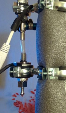

uvenal Опубликовано 1 июня, 2016 Опубликовано 1 июня, 2016 только через мои руки таких клапанов более сотни прошло, На резьбу переходник делаете?
alexeyT Опубликовано 1 июня, 2016 Опубликовано 1 июня, 2016 [b][member=uvenal][/b], фум наматываем... 1
Амбал Опубликовано 1 июня, 2016 Опубликовано 1 июня, 2016 Заказал на Алиэкспрессе, мне удобнее соединять с игольчатым краном. Сумма не великая, придёт, посмотрим... фум наматываем...Фторопластовый уплотнительный материал, для тех кто не знает, самый то для нас.
texnar Опубликовано 1 июня, 2016 Опубликовано 1 июня, 2016 На резьбу переходник делаете? Силиконовая трубка так в натяг налезает
snab Опубликовано 1 июня, 2016 Опубликовано 1 июня, 2016 Силиконовая трубка так в натяг налезает +! да и не подтекает вроде 1 «Не стыдно чего-нибудь не знать, но стыдно не хотеть учиться»

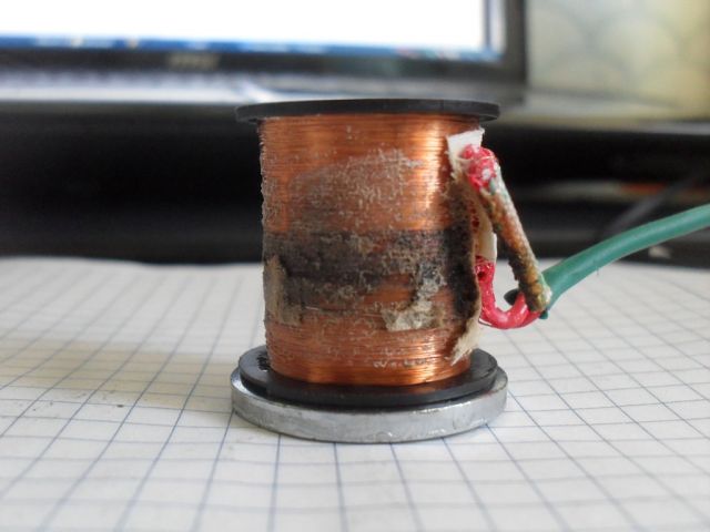

serafh Опубликовано 1 июня, 2016 Опубликовано 1 июня, 2016 (изменено) На резьбу переходник Я приварил трубку меньшего диаметра. Если неплотно соединение, по резьбе на корпус может спирт стекать. ПС: сам электромагнит к колонне не креплю. У меня был такой случай, спирт, а вернее еще ацетон аккурат с корпуса на провода начал сочиться и под изоленту в месте соединения протек. Видимо из-за высокой текучести. Изменено 1 июня, 2016 пользователем serafh Сообщение отражает мнение автора (imho)

01vlad Опубликовано 1 июня, 2016 Опубликовано 1 июня, 2016 У меня был такой случай, спирт аккурат с корпуса на провода начал сочиться и под изоленту в месте соединения протек. Видимо из-за высокой текучести. Ага
