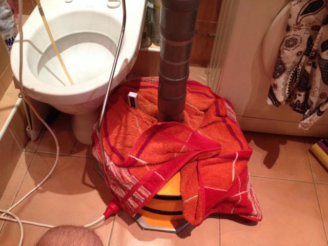

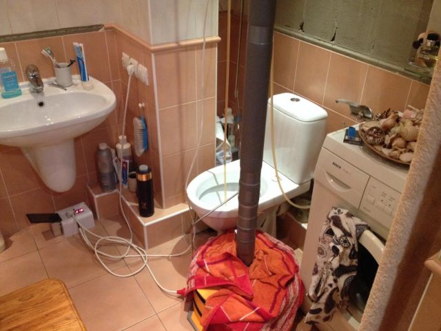

Aleksander.nov Опубликовано 22 апреля, 2016 Опубликовано 22 апреля, 2016 Раз уж такая тема,да я ещё и фоткать научился,то вот Вам фотки сегодняшнего процесса приготовлени спирта, который и будет Вам высылатся(сортировка): 2

snab Опубликовано 22 апреля, 2016 Опубликовано 22 апреля, 2016 [member=Aleksander.nov], Сань, а у тебя ведь не один унитаз в квартире? Если б я так щупальца растопырил, то меня бы прибили нафиг, и всё бы улетело к чертям :))))) «Не стыдно чего-нибудь не знать, но стыдно не хотеть учиться»
Aleksander.nov Опубликовано 22 апреля, 2016 Опубликовано 22 апреля, 2016 (изменено) Игорь,Два, но ванна то одна!!!!Игорь ,самое главное ,у моей жены пятнадцать собак,чуешь? К чему я? Изменено 22 апреля, 2016 пользователем Aleksander.nov

Aleksander.nov Опубликовано 22 апреля, 2016 Опубликовано 22 апреля, 2016 Серж,Сергей, теперь по теме, Ты узнал свой фторопластовый кран? Так вот: на фотки видно ,что он сейчас стоит перед холодильник ком,мне так очень удобно, регулирует чётко , а вот если поставить после,столб жидкости всего лишь тридцать см, в холодильнике образуются пузыри(прослойки воздуха)проходят конечно через три пять часов, но проблемы создают,и мой вопрос: Твоё мнение, есть ли разница в установки краника,я про окисление горячего спирта,так,начитался. Ген,мы сейчас в стадии, когда от разговоров переходят к делу,видишь тема молчит! Были вроде у меня такие насадки(пишут люди,как спирт добывали)но вряд ли,Тебе ,это о чем то скажет.
Амбал Опубликовано 22 апреля, 2016 Опубликовано 22 апреля, 2016 Александр, силиконовый шланг на охлаждении у меня пару раз срывало, я на воду хомуты поставил, после этого ни каких проблем. Хомуты стоят копейки, зато можно спать спокойно. 1
