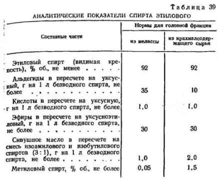

Александр, если перед этой ректификацией была ректификация сырца, и если после этого куб и колонна не были пропарены, то сивухи там может быть очень много.
да и вообще.... даже в эфироальдегидной фракции содержится по нормативам сивуха. а если ректификация была проведена с завышенным нагревом, то содержание сивухи в головной фракции будет куда выше чем 2 г/л. а уж в подголовниках....!!! и того больше...
точно не помню, но кажись это из Фертмана. по существу вопроса там шестая строчка снизу.
и вот ещё
Куда отбирать эту фракцию: тело или оборотный спирт?
это концевой оборотный сорт . в товарный спирт его нельзя пускать.
Да, понял.
Коль, я ответил на твой вопрос ? или запутал ?
