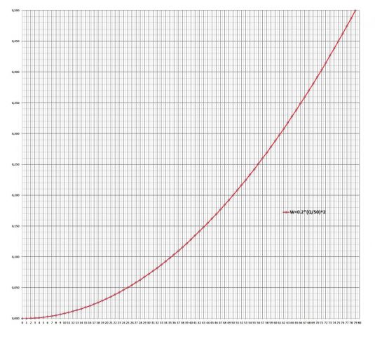

wolfserg Опубликовано 5 июня, 2017 Опубликовано 5 июня, 2017 вот возьмём колонну 2000*40 опытным путём выяснил, что для того что бы на этой колонне получить приличный спирт, с максимально возможным для этого отбором, скорость пара в ней (в колонне) должна быть 0.2 м/сек, больше нельзя, а меньше - теряем в скорости отбора. и такая же ситуация с любыми колоннами имеющими соотношение высота/диаметр равным 50. т.е. при этом соотношении рабочая скорость пара всегда будет 0.2 м/сек. теперь возьмём колонну 1600*40. как для такой колонны рассчитать рабочую скорость пара ? а просто. берём эту высоту 1600 мм и считаем производительность этой колонны как будто бы в ней высота 50 диаметров. т.е. для диаметра 1600/50 =32 мм . производительность получается 290 мл/ч затем через эту производительность по тем же формулам считаем скорость пара для диаметра 40 мм и получаем 0.135 м/сек. те же скорости пара получаются и в любых других размерах колонн при условии совпадения параметра высота/диаметр. не знаю понятно ли ответил ? не запутал ли ? Сережа, вообщем, после упрощения, функция приобрела следующий вид: W=0.2*(Q/50)2 где W - скорость пара Q - соотношение высота диаметр График:
максим63 Опубликовано 5 июня, 2017 Опубликовано 5 июня, 2017 W=0.2*(Q/50)2 где W - скорость пара Q - соотношение высота диаметр да ни фига.что же получается?насадка не при чем?или я что то не понимаю?посчитал я для своей колонны 66*3500 сцн 2,3*2.3 и получилось скорость пара 0.22.это очень много для нее.спирт получается горький....имхо-нет в нашем деле идеальной формулы качества.только методы проб,ошибок и вдумчивых дегустаций(будь они не ладны ) 1
wolfserg Опубликовано 5 июня, 2017 Опубликовано 5 июня, 2017 .спирт получается горький....имхо-нет в нашем деле идеальной формулы качества.только методы проб,ошибок и вдумчивых дегустаций(будь они не ладны ) Максим, ты спирт пьешь? Или горькая у тебя сортировка? В водке и сортировке еще кое что есть... И данный график нужен для рекомендации насадки .... ну или проектировании трубы под определенный тип насадки.
максим63 Опубликовано 5 июня, 2017 Опубликовано 5 июня, 2017 [b][member=wolfserg][/b],сергей,понятное дело,что чистый спирт я не пью.Но,если разбавить спирт,полученный по твоим расчетам для моей колонны при 0.22 м/с правильной водой,то сортировка будет горькой.Наверно какой то коэффициент поправочный нужно вводить для каждой насадки,в зависимости от плотности(давления)
wolfserg Опубликовано 5 июня, 2017 Опубликовано 5 июня, 2017 (изменено) Насадка то какая у тебя? Что за вода? Извини не увидел про насадку.. твоя насадка работает оптимально на скорости пара около 0.1. А график этот децл про другое Изменено 5 июня, 2017 пользователем wolfserg

максим63 Опубликовано 5 июня, 2017 Опубликовано 5 июня, 2017 (изменено) [member=wolfserg], Максим, какой отбор у тебя, при котором спирт не нравится? да я понимаю к чему клонишь. в этом вопросе скорость пара(мощность)главнее будет. а отбор больше на запах спирта влияет. Вот возьми ндрф:отбор раза в два-три больше,пьется замечательно,но сцука немного имеет лишний запах(я имею ввиду в сравнении со спиртом).Горечь-это избыток мощности(давления).когда "полировал"режимы,то разница в 3 вольта(50 ватт)здорово чувствовалась. [member=wolfserg],ты сможешь правильно подсчитать скорость пара в моей колонне,при которой мне мой спирт нравится?я тебе все свои режимы скажу без утайки. и режимы и параметры получения моего ндрф интересно:теория и практика сойдутся? Изменено 5 июня, 2017 пользователем максим63
wolfserg Опубликовано 5 июня, 2017 Опубликовано 5 июня, 2017 Максим, по данной методе, брать с твоей трубы надо 650 ... плюс минус. Труба под твою насадку избыточна, считай на метр. А НДРФ тоже на ней берешь?
