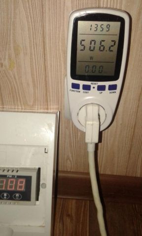

Shurik Опубликовано 1 июня, 2017 Опубликовано 1 июня, 2017 Мужики, кто нибудь пользуется таким прибором. Стоит ли ему доверять? Дело в том, что последнее время перестал я доверять своим РМ2.Не бьётся работа колонны с выставленной на РМ мощностью и отбором. Быстрые залёты t* в 3D, при достаточном объёме спирта в кубе и правильно выставленном отборе. На фото видно, что реально потребляемая мощность 506вт, на РМ выставлено 108 вольт, сопротивление тэна 18,6. Путём нехитрых вычислений получается, что по РМке я подаю 627вт. Т.е разница в 120вт примерно. А так как, из за сильной просадки сети , я пользуюсь двумя фазами и двумя РМками, то разница вообще большая получается. Можно ли верить этому китайскому приборчику?
Алкобрат Опубликовано 1 июня, 2017 Автор Опубликовано 1 июня, 2017 Жду критику Сергей, ну ты гигант мысли. очень полезные калькуляторы. в обозначенных стрелками графах подписать бы название для удобства (придираюсь может), хотя и так нормально. если появятся данные по ещё двум или трём насадкам, то много будет работы что бы вписать их в калькулятор ? ну и название файла лучше сделать просто: "расчёт насадочной ректификационной колонны" без упоминания меня. себя или ссылку на эту тему где нибудь там прилепи , что бы при возникновении вопросов обращались коллеги. [b][member=Shurik][/b], Эдуард (z200) такой использует. посмотри, там на приборчике есть показания тока и напряжения, посчитай по ним мощность. она не должна совпадать с той мощностью что показывает прибор. при переключении режимов измерения там появится режим измерения коэффициента мощности... вот при умножении тока, напряжения, и этого коэффициента у нас и получится та мощность что указывает прибор. короче- правильно кажет. 1
Sergan Опубликовано 1 июня, 2017 Опубликовано 1 июня, 2017 (изменено) кто нибудь пользуется таким прибором. Стоит ли ему доверять? У меня почти такой же прибор , показывает почти правильно + - 20 Вт . РМ у меня врет где то на 8 Вольт , если на РМ выставлено 130 В то при замере на Тэне прибором с функцией RMS 122 В . Изменено 1 июня, 2017 пользователем Sergan 1
