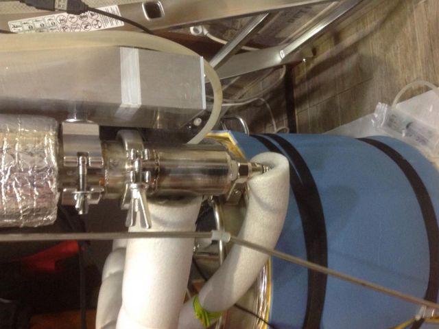

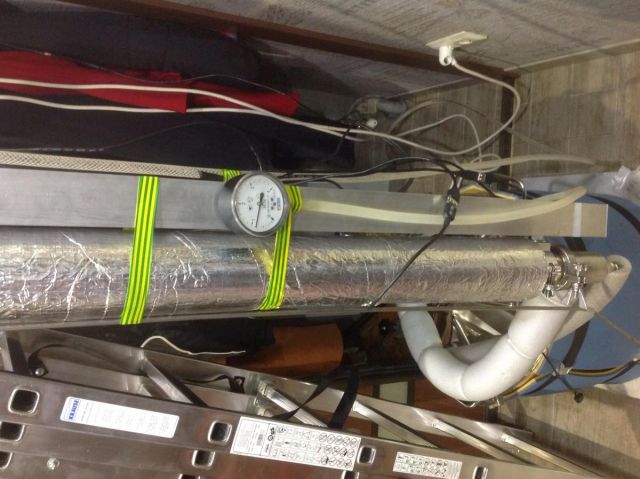

Bogdan Опубликовано 27 мая, 2017 Опубликовано 27 мая, 2017 Сергей спасибо! запустил первую ректификацию сахарного сырца с новыми вводными. Сейчас работа на себя Т.Куба 83,1 Т 4Д 77,6 а давление в кубе 0,8 кПа. Что скажите за давление в кубе , не мало ? Вот фото ,отвязал колонну от куба, пришлось направляющую городить, стена далеко.
Алкобрат Опубликовано 27 мая, 2017 Автор Опубликовано 27 мая, 2017 [member=Bogdan], 0.8 кпа-это 6 мм ртути- нормально. вот посмотри с такой же насадкой давление в рабочей точке 6 и 7 мм ртути. так что всё путём. [attachment=29471:графикАлександр нов.JPG] [attachment=29472:график Шурик 2.JPG] Валер, колонна гофрой соеденена с кубом или силиконом ?

Bogdan Опубликовано 27 мая, 2017 Опубликовано 27 мая, 2017 Колонну соединил гофрой, пар три четверти , стек флегмы пол дюйма.

Алкобрат Опубликовано 27 мая, 2017 Автор Опубликовано 27 мая, 2017 [b][member=Aleksander.nov][/b], Саня, как это крепость не падает ? и что при убавлении мощности нагрева, во время отбора тела или подголовников крепость спирта не уменьшается ? [b][member=Bogdan][/b], и под гайку фумку намотал правильно. а то без неё так прикипает... что не сорвёшь.

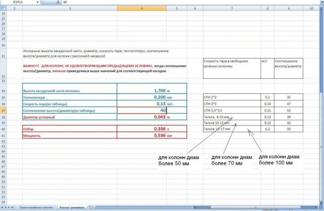

wolfserg Опубликовано 29 мая, 2017 Опубликовано 29 мая, 2017 (изменено) Сергей, обсчитал свою колонну вроде всё правильно. единственное неудобство- нужно пересчитывать на калькуляторе соотношение высота /диаметр. Обновил калькулятор, добавил табличку под популярные трубы. Переделал расчет не "идеальных" колонн. Сережа, как считаем режим для колонн, у которых соотношение высота/диаметр меньше рекомендуемых? Высоту делим на рекомендуемое соотношение(или на 50 вне зависимости от насадки), и под полученный условный диаметр и рекомендуемую скорость пара считаем отбор? Изменено 31 мая, 2017 пользователем wolfserg 4
freezer41 Опубликовано 29 мая, 2017 Опубликовано 29 мая, 2017 (изменено) Обновил калькулятор, добавил табличку под популярные трубы. на первой странице во второй табличке перепутанны столбики высота-диаметр. на втором листе... в расчетах учавствуют только высота и теплопотери. нельзя ли интегрировать в формулу расчета производительности еще и тип насадки? или если правильно выразиться скорость пара для данного типа насадки Изменено 29 мая, 2017 пользователем freezer41 1
wolfserg Опубликовано 29 мая, 2017 Опубликовано 29 мая, 2017 на первой странице во второй табличке перепутанны столбики высота-диаметр. Поправил. на втором листе... в расчетах учавствуют только высота и теплопотери. нельзя ли интегрировать в формулу расчета производительности еще и тип насадки? или если правильно выразиться скорость пара для данного типа насадки Для колонн с соотношением высота/диаметр равным или меньшим рекомендуемым кроме высоты ничего больше не надо. Для высоких колонн нужен диаметр и скорость пара.
Алкобрат Опубликовано 29 мая, 2017 Автор Опубликовано 29 мая, 2017 (изменено) как считаем режим для колонн, у которых соотношение высота/диаметр меньше рекомендуемых? Высоту делим на рекомендуемое соотношение(или на 50 вне зависимости от насадки), и под полученный условный диаметр и рекомендуемую скорость пара считаем отбор? высоту делим на 50 и получаем диаметр. под этот диаметр и рассчитывается производительность при скорости пара в 0.2 м/сек. Сергей, имхо табличку для расчёта нужно одну, что бы не путать никого. в предыдущей версии калькулятора нижняя табличка нормальная, но туда бы ввести возможность забивать диаметр колонны а не только соотношение высота/диаметр. имхо скорость пара там должна рассчитываться от высоты и диаметра колонны а уже под эту скорость пара из таблицы подбирать насадку. и напротив галечной насадки следует подписать для каких колонн её следует применять. а то как то нелепо смотрится наряду с спн. Изменено 29 мая, 2017 пользователем Алкобрат
wolfserg Опубликовано 29 мая, 2017 Опубликовано 29 мая, 2017 (изменено) высоту делим на 50 и получаем диаметр. под этот диаметр и рассчитывается производительность при скорости пара в 0.2 м/сек. Сергей, имхо табличку для расчёта нужно одну, что бы не путать никого. в предыдущей версии калькулятора нижняя табличка нормальная, но туда бы ввести возможность забивать диаметр колонны а не только соотношение высота/диаметр. имхо скорость пара там должна рассчитываться от высоты и диаметра колонны а уже под эту скорость пара из таблицы подбирать насадку. и напротив галечной насадки следует подписать для каких колонн её следует применять. а то как то нелепо смотрится наряду с спн. Сережа, посмотри вариант Изменено 31 мая, 2017 пользователем wolfserg
Алкобрат Опубликовано 29 мая, 2017 Автор Опубликовано 29 мая, 2017 [b][member=wolfserg][/b], Сергей, а что такое условный диаметр ? зачем это? вводить нужно всего три параметра: высоту колонны, диаметр, тепло потери . по высоте и диаметру определяем соотношение высота/диаметр, рабочую скорость пара для этой колонны, а по скорости пара, производительность и с учётом тепло потерь- нагрев. и с учётом рабочей скорости пара для этой колонны можно программно рекомендовать насадку. в планах сваять колонну 30*3200, купить насадку 4*4, 5*5, 6*6 и обкатать её на такой колонне, получить данные.
