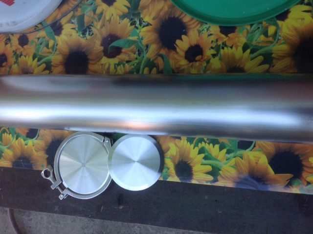

Bogdan Опубликовано 26 мая, 2017 Опубликовано 26 мая, 2017 Всем доброго вечера! Вообщем сперва начитавшись уважаемого Сержа, потом попробовавши обалденной водки Саши нова.... полюбил и я сей напиток.... итог в третий раз переделываю колонну и очередной очень затянувшийся пуск планирую через пару дней. Параллельно делаю углевалку на 8 литров угля( но пока без насоса, как будут деньги будет и насос). Так вот вопрос по углевалке , как лучше сделать? Понимаю что ответ на поверхности , но не хотелось бы переделывать. У кого есть опыт использования подскажите как и куда и какие лучше вварить штуцера для входа и выхода продукта. Повторюсь сперва буду работать самотеком, но срасчетом скорой покупки насоса. Труба 102 один метр, кламп 4 дюйма чтобы уголь легко вытряхивать и с другой стороны заглушка на 3,5 дюйма в окурят подходит под мою трубу. Заранее благодарен, за конструктивные предложения!
hsa500 Опубликовано 26 мая, 2017 Опубликовано 26 мая, 2017 (изменено) [member=Bogdan], Валера, я себе такую же сделал, длина 1,1м, только клампы с обеих сторон и по середине на них вварил муфты на 1/2, а там уже можно прикрутить что угодно Изменено 26 мая, 2017 пользователем hsa500 1
Алкобрат Опубликовано 26 мая, 2017 Автор Опубликовано 26 мая, 2017 (изменено) [member=Bogdan], подводить к фильтру сортировку можно как снизу, так и сверху. имхо снизу удобнее. после фильтрации колбу с углём от водки не опорожняю, заполненная стоит до следующей партии. [attachment=29410:угольный фильтр.JPG] Изменено 26 мая, 2017 пользователем Алкобрат 1
Mihalych. Опубликовано 26 мая, 2017 Опубликовано 26 мая, 2017 [b][member=Алкобрат][/b], а что это за "вакуум-прерыватель"? Время фильтрации регулируется подачей сортировки или по кругу нужно гонять водку в течении нескольких часов?
Алкобрат Опубликовано 26 мая, 2017 Автор Опубликовано 26 мая, 2017 (изменено) [member=Mihalych.], вакуумпрерыватель- тройник для того что бы в случае опускания сливного шланга пониже, столб жидкости в этом шланге не создавал разряжения в фильтре и не увеличивал скорость фильтрации. в случае совсем малого объёма фильтра по кругу гонять можно. а если фильтр вмещает побольше водки, то можно или установкой дросселирующей втулки, или краном выставить скорость фильтрации. когда то делал корпус фильтра из 3-ех литровой пластиковой бутылки, то даже там подобрал втулочку, вставил в шланг и она ограничивала скорость фильтрации. Изменено 26 мая, 2017 пользователем Алкобрат 1
Bogdan Опубликовано 26 мая, 2017 Опубликовано 26 мая, 2017 Спасибо , немного проясняется в голове картинка .
