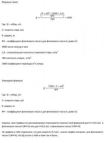

wolfserg Опубликовано 23 мая, 2017 Опубликовано 23 мая, 2017 (изменено) [member=wolfserg], Сергей, не правильно она считает. нужно как то менять скорость пара. это только на первый взгляд... Она считает по формуле ((площадь сечения*скорость пара*3600*1,6)/5)/0.789) Там скорость пара 0,25. Сережа, если не правильно считаю, то поправь. да. желательно учитывать тип насадки Добавил изменение скорости пара(типа насадки) Хотя, ИМХО, тип насадки учитывается только при проектировании колонны, для определения соотношения высота/диаметр. Изменено 23 мая, 2017 пользователем wolfserg

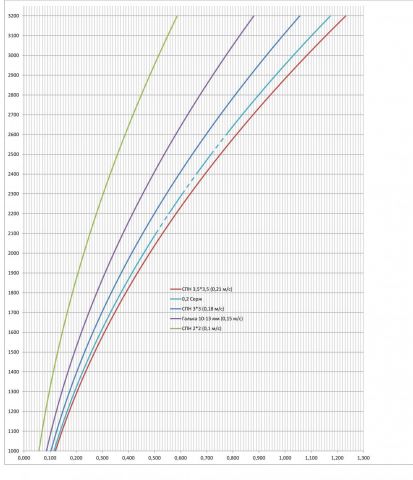

wolfserg Опубликовано 24 мая, 2017 Опубликовано 24 мая, 2017 (изменено) я абсолютно не понимаю как производится расчёты там и как вообще "лепятся" туда формулы, Подозреваю, что правильное флегмовое число 3 (при котором делим на 4). Тогда в калькуляторе надо будет подправить коэффициент(вместо 5, нужно 4) Или я не прав? График такой выходит Изменено 24 мая, 2017 пользователем wolfserg

Алкобрат Опубликовано 24 мая, 2017 Автор Опубликовано 24 мая, 2017 [b][member=Shurik][/b], хорошо что головы ядрёные. главное- не трогай нагрев и на той же мощности подголовники и тело отбери. Подозреваю, что правильное флегмовое число 3 (при котором делим на 4) правильно, так и считал и ещё округлял плотность спирта до 800. блин и график правильно нарисован....))) только нужно понимать что там для того что бы получить диаметр колонны нужно высоту делить на 50. думаю что мало кто поймёт как пользоваться таким графиком. Сергей и "гальку" в колоннах малого диаметра, меньше 50 мм, лучше не применять. это как прописать- не понятно. кстати есть данные по гальке фракцией 8-10 мм - скорость пара 0.13 м/сек и для фракции 15-17 мм скорость пара 0.2 м/сек. вот фракция 15-17 мм хорошо пойдёт для колонн 150 мм диаметра.
hsa500 Опубликовано 24 мая, 2017 Опубликовано 24 мая, 2017 [b][member=Алкобрат][/b], Сергей я правильно понял, судя по графику, у меня с высотой насадочной части 1700 и насадкой 2х2, отбор получится 150мл/час? 1
wolfserg Опубликовано 24 мая, 2017 Опубликовано 24 мая, 2017 (изменено) Больше будет. Для мелких насадок график не правильный. Он считает и график строит исходя из 50D, а у насадки 2*2 35D. Завтра допилю калькулятор. Диаметр трубы какой? Изменено 24 мая, 2017 пользователем wolfserg

Вартан Опубликовано 25 мая, 2017 Опубликовано 25 мая, 2017 Привет всем. Мой вариант таблички расчет.xlsx
