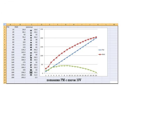

нарисовал тут график изменения показаний приборов
а с процентами у меня что то никак...
