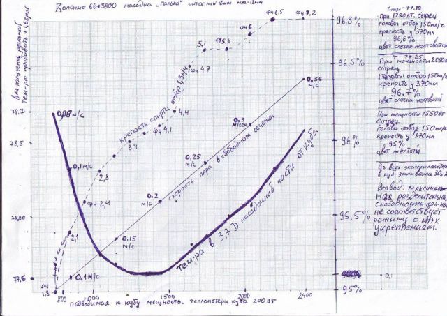

wolfserg Опубликовано 16 мая, 2017 Опубликовано 16 мая, 2017 (изменено) лоханулся я с расчётом рабочей скорости пара для спн3.5*3.5. именно с этой насадкой произошла ошибка. короче эта насадка работает не на 0.35 м/сек, а на 0.2-0.21 м/сек. другими словами -соотношение высота/диаметр колонны с применением этой насадки достаточно 52 . т.е. при 48 мм высоты достаточно будет 2500 мм и производительность при этом выйдет 700 мл/ч.Давно хотел запараллелить процесс на две колонны для экономии времени. Да и правильней, ИМХО, разные колонны на вышку и первый сорт, во всяком случае меньше телодвижений..Сейчас работаю на 2400х48ВнД, СПН 3,5х3,5 ректифай, 660 Вт чистыми, давление 10 мм. Сырье на ректификацию: дожатые хвосты после 90°С на коротыше и сырец после НБК, где-то 50 на 50. Брага: мука на ферментах или дробленка на солоде. Все хорошо, но хочу ускорить процесс. Гоню с вечера пятницы по вечер воскресенья (дача). Получается переработать 25 литров АС за 48 часов. Есть 5 метров 38 трубы(35 ВнД). Думаю пустить ее на колонны. И насадки из 48 трубы хватит на две 35 ых. Сережа, получается достаточно 1900 мм для 35 трубы и 3,5х3,5? А если увеличить высоту до 2400 с сохранением производительности 650-700 мл? Или потолок для 35 трубы 400 мл? Изменено 16 мая, 2017 пользователем wolfserg

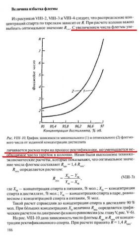

Алкобрат Опубликовано 17 мая, 2017 Автор Опубликовано 17 мая, 2017 Серж,перенести-бы надо это в первый пост,или рисунок исправить,чтоб в дальнейшем вопросы не возникали. Саш , да это нужно сделать. но там помимо рисунка ещё вложенные три файла , где этот же рисунок ... ну и на ХД тоже самое. займусь на днях. есть у меня царги внд 50, 2 по метру СПН 3.5х3.5, и полметра с СПН 4х4, для ректификации как их лучше собрать? Иван, разницы особенно не будет . поставь царгу с СПН4*4 сверху, теоретически там она работать будет чуть лучше чем внизу. 1
Алкобрат Опубликовано 17 мая, 2017 Автор Опубликовано 17 мая, 2017 (изменено) хочу ускорить процесс Сергей, у твоего земляка Грова те же ограничения по времени. правда у него ещё и ограничение по подводимой мощности. он разделил процесс получения спирта на несколько этапов: 1- получение сырца на НБК, 2 -этот же сырец прогоняет на НБК укрепляя его и отделяя основную часть сивухи. полученный укреплённый сырец разводит водой , эпюрирует и далее уже идёт обычная ректификация. кажись так.... хлопотно на первый взгляд, но вполне работоспособельно. получается достаточно 1900 мм для 35 трубы и 3,5х3,5? у Александра нов такая колонна, правда высота 1950 мм. получается достаточно 1900 мм для 35 трубы и 3,5х3,5? А если увеличить высоту до 2400 с сохранением производительности 650-700 мл? с применением СПН 3.5*3.5 увеличивать высоту колонны бессмысленно. превышать рабочую скорость пара для насадки категорически нельзя -это приведёт к ухудшению работы колонны. вот если применить насадку для 35*2400 крупнее чем 3.5*3.5 , то производительность можно будет поднять до 650 мл/ч. но какую именно насадку применить я сейчас сказать не могу. потому что данных по насадке крупнее 3.5*3.5 просто нет . я бы с превеликим удовольствием провёл эти эксперименты , но пока совершенно нет времени. Серёг есть труба ВНД 38,насадочной части там будет 1.4 метра.По расчётам получается 0.371 л в час тело брать.Какую СПН туда сыпануть по размеру? Ген, сыпь СПН 3*3. для этой колонны нормально будет, можно будет даже на чуть завышенной мощности и отборе НДРФ брать. можно и СПН 2*2 засыпать, но тогда скорость для НДРФ совсем низкая будет, но кач-во по спирту должно будет быть на высоте. про ндрф - зная твою симпатию к дистиллятам. но при высоте колонны в 1400 мм производительность по качественному спирту будет не более 220 мл/ч Изменено 17 мая, 2017 пользователем Алкобрат

wolfserg Опубликовано 17 мая, 2017 Опубликовано 17 мая, 2017 Колонна у меня 39-195, а насадка да,3,5. Саша, отбор 400?
Aleksander.nov Опубликовано 17 мая, 2017 Опубликовано 17 мая, 2017 (изменено) Отбор 450,бывает и 470,разницы не замечаю,но для успокоения души стараюсь брать450,этот режим был выбран хоотично,сейчас борю понижение спиртуозности,хочу понять,что это,и правда ли это,,позже буду бороть скорость отбора,естественно всё только для моей колонны,возможности есть,водка устраивает,(сейчас не буду говорить как раньше,казенку выбирать не умеете),спирт накоплен,что ещё делать?, экспериментиро вать будем. Изменено 17 мая, 2017 пользователем Aleksander.nov
Алкобрат Опубликовано 17 мая, 2017 Автор Опубликовано 17 мая, 2017 (изменено) Точно измерить потери в кубе вряд ли удастся. До какого порога можно уменьшать мощность? Если "зацепить" теплопотери куба, как это отразится на продукте? Уменьшится количество при неизменном качестве? Качество станет лучше? Хуже? ссылки мне в этой теме лучше не давать, я вижу стёртые сообщения , страниц у меня больше и не нахожу по ссылке ничего. наверное ты про этот вопрос... мощность можно уменьшать до того пока крепость спирта при отборе со скоростью отбора тела будет 96.3 %. ну а так как у нас количество спирта в кубе постоянно уменьшается, то флегмовое число лучше держать чуть выше , что бы крепость спирта была 96.6% . по сути получается что нужно работать с флегмовым числом не ниже 3. я рисовал когда то график зависимости крепости спирта от мощности нагрева. у меня получился он вот таким: и из Цыганкова страничка у меня получалось, что качество спирта явно менялось в худшую сторону при флегмовом числе 2.5 . короче: измеряем крепость спирта при расчётной скорости отбора подголовников или тела и находим рабочую мощность. Изменено 17 мая, 2017 пользователем Алкобрат 1

Алкобрат Опубликовано 17 мая, 2017 Автор Опубликовано 17 мая, 2017 [b][member=Пчёл][/b], Володь, вся суть в том что бы установив расчётный отбор тела, установить оптимальное флегмовое число посредством мощности нагрева. только после того как нашли мощность нагрева можно уже крутить отбор куда угодно, но нагрев не трогаем никогда. [b][member=z200][/b], Эдуард, и что не уже ли 2 грамма сахара почувствуется в 10 литрах водки ? ты наиграйся с рецептурой, а когда "созреешь" вот тогда и водку будешь делать. накой ты набуторил всего ?

Валерий77 Опубликовано 18 мая, 2017 Опубликовано 18 мая, 2017 [b][member=Алкобрат][/b], не совсем понятно, так ведь эта мощность же как раз подбирается для определенного отбора и крепости. если уменьшить или увеличить отбор при такой же мощности, соответственно и крепость изменится
Бухариков Опубликовано 18 мая, 2017 Опубликовано 18 мая, 2017 а так как у нас количество спирта в кубе постоянно уменьшается, то флегмовое число лучше держать чуть выше Именно по этому я уже 1,5 года по температуре в кубе работаю. Оно уже на столько прижилось, что я как страшный сон вспоминаю дельты, залёты и прочую херню. По температуре куба результат не зависит от крепости залитого. Отбор сам подстроится под температуру кипения. Да не, уголь нормальный, просто видимо не нравится мне истинный водочный привкус и запах. Да и не один я такой Скорее всего спирт у тебя не очень. Углём водку не испортить, если только ты его осушил. так ведь эта мощность же как раз подбирается для определенного отбора и крепости Не путай! Превышать отбор нельзя. А занижать, при правильной мощности, сколько угодно. Хоть со скоростью голов отбирай, всё равно спирт хороший будет. Сделал водку по одному гостовскому рецепту фуфлыжный рецепшен у тебя. Содержание соды превышено в 5 раз, кислоты в 2-2,5 раза, а сахар не надо. Добавь 4 г мёду.
Shurik Опубликовано 18 мая, 2017 Опубликовано 18 мая, 2017 (изменено) если только ты его осушил точно. немного осушается, так как объём маленький, наверно испаряется. А как по t* куба работаешь? Сам отбор убавляешь или автоматика крутит? Изменено 18 мая, 2017 пользователем Shurik
