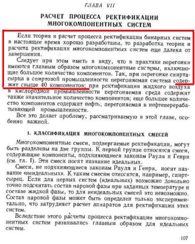

Shurik Опубликовано 15 мая, 2017 Опубликовано 15 мая, 2017 [b][member=Shumadan][/b], картинка красивая, только как она относится к подаваемой мощности?
Shumadan Опубликовано 15 мая, 2017 Опубликовано 15 мая, 2017 (изменено) [member=Shurik],самые верхние,-пятёрочка!(ИМХО) ,прут в отбор. Прут конечно сильно сказано,но они су@и и портят общую "картину" спирта! Ребят,вы можете работать ну на любых режимах и строить разные колонны с разными к ним примбамбасами( Вова-Пчел ты в курсе),но Серж он красава ,все сделал за нас( тех кто хотел спирт отличный),лишнего в отбор не "прыгнет"! Серж-Алкобрат,а интересно " Айсберг" жив? Изменено 15 мая, 2017 пользователем Shumadan
