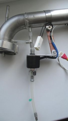

Сейчас сделал как на фото.
Столб минимальный, повторяемость отличная и скакать не нужно.
На отборе голов (24мл/ч) ставлю период-135 и отбор-1
На теле (240мл/ч) 14-1 соответственно. Клапан открыт всего 1 сек.
Сашь, повторю свой вопрос, неужели это как-то разбалансирует колонну?

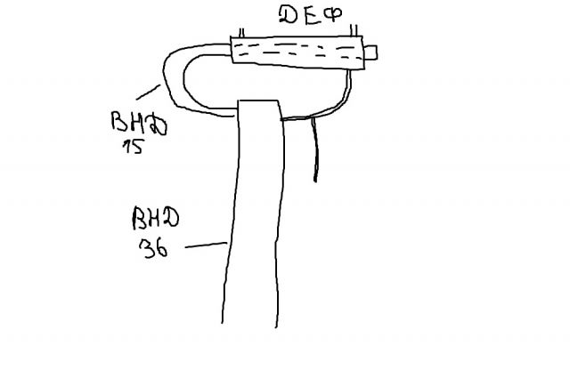

Коллеги, есть ли у этой конструкции недостатки из за заужения выхода пара в деф?
У дефа есть буфер. У маленьких хоть 10 мл, да есть
Серёга,ты дэф же видел у тёзки твоего,какой там буфер все на возврат льёт,а если клапан откроешь то в обор.(возврат без сифона)!А вот про разделение трубок,это ты точно подметил.
  • + репутация 1
[member=KAPABAH], или так ?
[attachment=28313:ДЕФ.JPG]
заужение в 15 мм диаметра не страшно. нормально будет работать.
