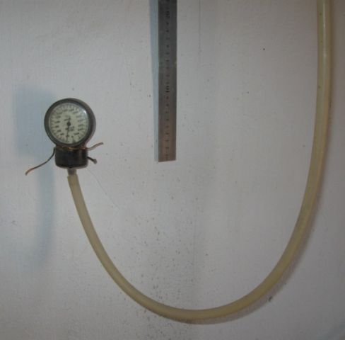

Алкобрат Опубликовано 21 апреля, 2017 Автор Опубликовано 21 апреля, 2017 А в тех чем артериальное давление меряют цена деления в 2мм.рт.! Олег, я в очередной раз проверил как работает подобный манометр. между прочим достаточно точный девайс. нам этой точности точно достаточно. проводил измерения в интервале от 0 и до 10 мм ртути. видос снял , но 25 секунд весят 31 мегабайт. ну его нах. кто не верит на слово - пусть сам попробует. там не сложно.
Shumadan Опубликовано 21 апреля, 2017 Опубликовано 21 апреля, 2017 (изменено) между прочим достаточно точный девайс Сереж,возможно мне не удачный достался,да и "струя" у меня в глазах,-деления е@утся.Я не смог с ним работать.Сделал U образник,ну а уже после напоромером разжился.Да и ты в курсе, давление то у моей "малышки" крохотное!Тут ведь кого что устраивает,кто то с MPX в цифре показания снимают,каждому свое. На фотке не совсем видно,ты в шланг воды залил(последовательно получилось)? Чета я так не додумался,параллельно "городил"! Изменено 21 апреля, 2017 пользователем Shumadan

Валерий77 Опубликовано 21 апреля, 2017 Опубликовано 21 апреля, 2017 (изменено) [member=Алкобрат], не понял, в трубку к манометру надо воду наливать? Изменено 21 апреля, 2017 пользователем Валерий77
Алкобрат Опубликовано 21 апреля, 2017 Автор Опубликовано 21 апреля, 2017 на рисунке Алкобрат не понял что за игла-вакуум-прерыватель если спускной шланг вставлен в приёмную ёмкость и уровень жидкости в приёмной ёмкости поднялся выше среза спускного шланга, то есть вероятность образования столба жидкости в спускном шланге. этот столб жидкости будет создавать разряжение и скорость отбора значительно возрастёт. вот для того что бы не создавалось разряжение в трубке и нужен вакуум прерыватель. т.е. температура продукта может меняться? по каким заветам? изменится количество охлаждающей жидкости протекающей через теплообменник дэфа и температура спирта изменится.. не понял, в трубку к манометру надо воду наливать? ну да. только там манометр соединён со шлангом переходником с малым сечением- что бы вода не пробралась в манометр
