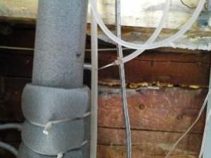

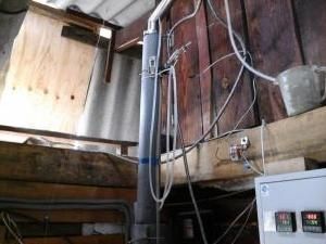

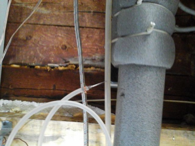

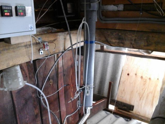

freezer41 Опубликовано 20 апреля, 2017 Опубликовано 20 апреля, 2017 Александр, сфотал бы ты деф и узел отбора. чем больше столб жидкости над дросселирующей втулкой-тем больше будет напор и тем стабильнее он будет. вот и нужно посмотреть как у тебя сделано. Чет у меня вверх ногами с планшета получается От дефа до изгиба 82см А до места куда игла воткнута до дэфа 76см

freezer41 Опубликовано 20 апреля, 2017 Опубликовано 20 апреля, 2017 freezer41,Убери обороты шланга. в смысле убрать обороты?шланг длинной 2м что б в случае чего опустить до пола иглу.
Виктрыч Опубликовано 20 апреля, 2017 Опубликовано 20 апреля, 2017 Нужно выгнать воздух в начале процесса и сделать его по нисходящей что бы застраховаттся от пузырей. У меня шланг примерно полметра до иглы. В нем только спирт. Потом удлинен другим до банки. Расход как часы. Либо колл капель за 12 секунд в банку. Те допустим 40 это 400 мл/час. Либо из иглы за 35 секунд. ,Те же 40 это 40мл/час. Как часы. но это мои приведенные цифры. Иглы меняю если что. Пользую синие и зелёные. Можно их подрезать для округления. Но это детали . Один фиг все на автоматике завязано. Дорога к обеду ложка, К ночи дорог унитаз.
Алкобрат Опубликовано 20 апреля, 2017 Автор Опубликовано 20 апреля, 2017 (изменено) [member=Sovereign], это сопротивление одного тэна или пары ? [member=freezer41], вот ты намудрил... вот так проще. [attachment=27825:игла.JPG] Изменено 20 апреля, 2017 пользователем Алкобрат
druid1965 Опубликовано 20 апреля, 2017 Опубликовано 20 апреля, 2017 [b][member=Алкобрат][/b], Сергей, Рк -общая 286см, ЦП-35см. Минус путанки и узел отбора в ЦП= около 250см без ЦП ( засыпана полностью). 1
freezer41 Опубликовано 20 апреля, 2017 Опубликовано 20 апреля, 2017 freezer41, вот ты намудрил... примерно так выглядит только шланг загнут в другую сторону а игла воткнута в трубку-канал стока в приемную емкость. чем перегиб плох?

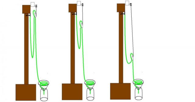

freezer41 Опубликовано 21 апреля, 2017 Опубликовано 21 апреля, 2017 Нарпд. Растолкуйте как все ж надежный отбор сделать при помощи иглы. Что б два фиксированных полодения. Для голов и всего остального. Если делать трубку прямой без петли, то как менять место положения не изгибая её? Хочу сделать так

Аквалюб Опубликовано 21 апреля, 2017 Опубликовано 21 апреля, 2017 (изменено) [member=freezer41], На выход со шланга поставь иглу. Всё ! При начале работы надо опустить шланг и дождаться полного его заполнения спиртом = обязательное условие. После заполнения спиртом шланга опусти иглу в приёмную ёмкость. Замерь скорость отбора, подними - опусти = перемести ёмкость по вертикали при этом отбор изменится. Чем ниже ёмкость тем больше отбор. Меняя иголки тож отбор меняется. Например ; Подобрал иголку и местоположение приёмной ёмкости для номинального отбора, не меняя иглу , а только переместив её ( например ) в бутылку на уровне ниже дефлегматора получишь отбор голов. При таком случае есть или нет петли - роли не играет. Потому как калибровочное отверстие ( игла ) находится в точке выхода продукта. Изменено 21 апреля, 2017 пользователем Аквалюб Если хочешь быть счастливым - будь им ! (Козьма Прутков )
Shumadan Опубликовано 21 апреля, 2017 Опубликовано 21 апреля, 2017 Для голов и всего остального Саня,скажу за себя,-у меня на это разные иглы.А место положение одно и то же.Если не получается минимум по пропусканию подобрать,придави иголку плоскогубцами с легонца.
Аквалюб Опубликовано 21 апреля, 2017 Опубликовано 21 апреля, 2017 (изменено) у меня на это разные иглы.А место положение одно и то же Что бы случайно не проспать головы, ставлю бутыль так, что бы его верхний край стал чуть выше точки узла отбора. При заполнении бутылки головами и при выравнивании уровня голов с уровнем УО отбор самостоятельно прекратится. То есть , можно не караулить. Колонна просто перейдёт в режим работы " на себя ". Чёт рисунки не могу загрузить ((( Изменено 21 апреля, 2017 пользователем Аквалюб Если хочешь быть счастливым - будь им ! (Козьма Прутков )
Shumadan Опубликовано 21 апреля, 2017 Опубликовано 21 апреля, 2017 [b][member=Аквалюб][/b],Приветствую Валера! Дело в том что я работаю по Сержу и голов отобрать 1-2% ну совсем легко и проспать их ну просто не возможно. А так,это ты здорово придумал!Но в моих условиях спиртопровод не гибкий.
Аквалюб Опубликовано 21 апреля, 2017 Опубликовано 21 апреля, 2017 [b][member=Shumadan][/b], То не я, Кулинар придумал. Ставим в одном или в пару мест в разрыв трубки кусок сил. шланга и получаем гибкие колена. Если хочешь быть счастливым - будь им ! (Козьма Прутков )
