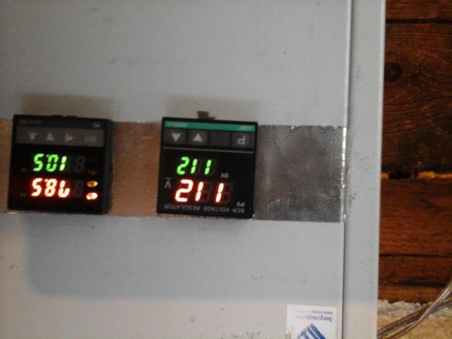

freezer41 Опубликовано 18 апреля, 2017 Опубликовано 18 апреля, 2017 Александр,если напряжение измерял тестером с RMS ,то вроде годится(мощщю подберешь при отобранных подголовниках по плотности ).Если обычным тестером измерял то пересчитай. dimer.xls то что показания на тнермометрах "гуляют",не есть хорошо(если атмосферное стоит "колом"),возможно отсутствие стабилизации у РМ .Как при этом себя ведет давление в кубе? напряжение выставляется на регуляторе. Он же и считывает подаваемое напряжение. Прибором простым мерял. Заниженно малость. На 4-5вольт.подголовники какой плотностью должны быть? У меня только АСП 3.давление в кубе не замеряю. Его там вроде как и нет или тонометр плохо показыаает.я его откинул регулятор слева. Снизу уставка, сверху измеренное напряжение на выходе Блиииин... вверх ногами почему то)))
Shumadan Опубликовано 18 апреля, 2017 Опубликовано 18 апреля, 2017 что спирт, постоявший год в стекле, лучше спирта вчерашнего, я проверял А кто спорит?!Я такого же мнения. [b][member=freezer41][/b],Александр,по плотности Серж рекомендует найти такую рабочую мощность при которой подголовники имели бы крепость 96,6% обьемных.Сам я не измерял(отсутствует АСП),но ребятишки пользуются!По поводу давления,подключи U-образник(можешь сам сделать),ради интереса спортивного(не скачет давление),ведь показания термометра гуляют.
freezer41 Опубликовано 18 апреля, 2017 Опубликовано 18 апреля, 2017 [member=Shumadan],пока списываю дергания температуры на неплотный контакт датчиков в гильзе. Конструкция постепенно дорабатывается. Хотя и введена уже в эксплуатацию

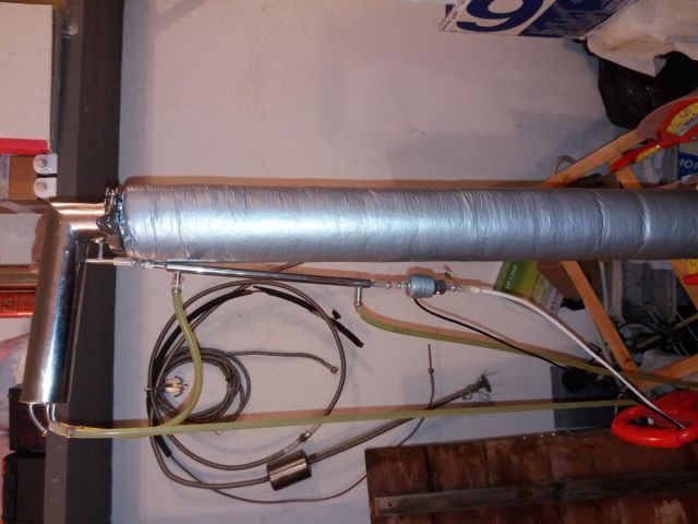

Бухариков Опубликовано 18 апреля, 2017 Опубликовано 18 апреля, 2017 у 50 литрового куба будут ватт 200 Тут, Серёга, несовпадос получается. Был куб-кега 50л. подключен к колонне 2 метра, утеплённой 2 слоями пенотерма 8 мм (всего 16). Потери 180-200 Вт. Сейчас добавил царгу ещё 1,5 метра и 200 Вт на потери стало мало. Спирт вышел 96,3. Хотя я добавил пенотерму, сделал по 3 слоя. Колонна теперь холоднее члена. Куб не трогал. На нём 1 слой, наружняя температура около 40°С. Это на 3500 мм?! да на на 3500 ужо партию выгнал. и отбор маленько убавь.500мл в самый раз наверно будет неее, отбор 650 оставлю. 500 не простительно стыдно для 350 см.Вот аппарат.

Бухариков Опубликовано 18 апреля, 2017 Опубликовано 18 апреля, 2017 Сегодня я тащусь от новой колонны как х...й по стекловате. Развёл себе бутылочку сортировки водой из под крана. Не углевал, не грел, не чего не делал. Но до чего ж она хороша по сравнению с 2-х метровой. От идеала далека, настраивать надо. Но хороша зараза! Серёга, лишняя высота не лишняя! Она реально косяки прощает.

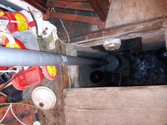

Бухариков Опубликовано 18 апреля, 2017 Опубликовано 18 апреля, 2017 колонна 66-3500/сцн 2.3*2.3 сам мотал? Я 3,5х3,5 засыпал и то не дёшево. Старая насадка была разной длинны. Заявлена как 3,5х3,5, но была длиной от 2 до 4 мм, в основном короткая. Весом была 1000 гр на литр. Новая весит около 900 гр. на литр, но вся ровная. Пока точно не знаю всех нюансов, но скажу, что увеличение высоты того стоит! И не надо париться, что потолки 240. У меня в гараже на автономке пашет. А там я могу до 8 метров зае...сделать.

Бухариков Опубликовано 19 апреля, 2017 Опубликовано 19 апреля, 2017 ты же наверное и погреб отапливаешь заодно ? куб то можно и по лучше утеплить погреб ещё этажом ниже. Куб надо конечно утеплять.Просто под спирт был другой куб предназначен. Тот я классно и тонко утеплил - голенищами от валенок. Сшил их капроновой ниткой, сверху один слой пенотерма и куб холодный. Самый лучший утеплитель - валенки. 6 штук пошло. 66*3300 а не 66х3800, не?
