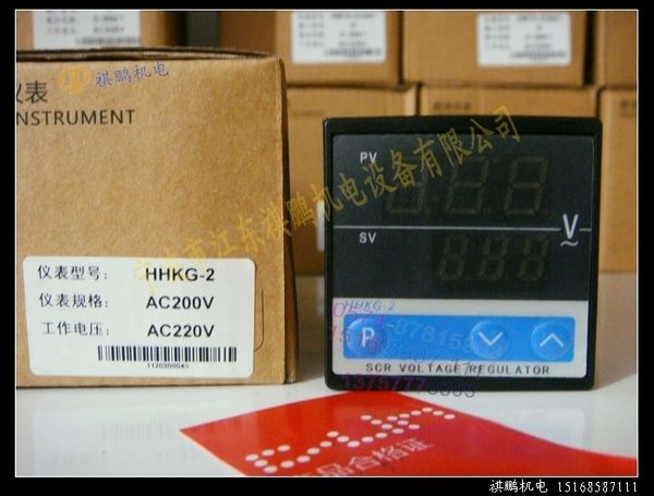

freezer41 Опубликовано 18 апреля, 2017 Опубликовано 18 апреля, 2017 да... совсем позабыл))) со своей колонной опять... помогите пожалуйста понять, правильно ли я подобрал режимы? 1 куб утепленный кег 50л (заливаю 40лСС) неснижаемый остаток 15-20л. 2 тена 3*1квт . сопротивление двух тенов паралельно на которых выставляю напряжение 24.8Ом(прибор Китайский) 3 колонна ректифай РК 51. высота насадочной части 1.7м 4 насадка СПН 3.5*3.5 травленая(так заявлено производителем) вроде все по оборудованию. режим перегонки мощность выставляю регулятором напряжения подсчитал рабочий режим 300вт +теплопотери 200вт =500вт. и выставил напряжение регулятором 112В. стабилизирую колонну 40мин и начинаю отбор голов 2% от АС . 1 скорость отбора 40мл.ч. ниже выставить не удается.(Гофман замучал) 2 отбор подголовников 300-350мл.ч. плавает отбор 3 отбор тела 300-350мл.ч тоже плаваетотбор показания датчика, закрепленного в колонне на высоте примерно 50-60см(не уточнял) от куба дергаются иногда 0.1-0.2гр. показания термометра под дефлегматором тоже идут потихоньку на возрастание в течении всего процесса. растет на 0.3-0.4гр помещение не теплое и продувается ветрами. что изменить в режимах? спасибо.
Shumadan Опубликовано 18 апреля, 2017 Опубликовано 18 апреля, 2017 (изменено) выставил напряжение регулятором 112В Александр,если напряжение измерял тестером с RMS ,то вроде годится(мощщю подберешь при отобранных подголовниках по плотности ).Если обычным тестером измерял то пересчитай. dimer.xls то что показания на тнермометрах "гуляют",не есть хорошо(если атмосферное стоит "колом"),возможно отсутствие стабилизации у РМ .Как при этом себя ведет давление в кубе? Изменено 18 апреля, 2017 пользователем Shumadan 1
