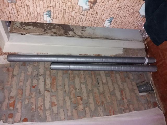

Бухариков Опубликовано 16 апреля, 2017 Опубликовано 16 апреля, 2017 У меня вот 2 царги. 2 метра и 1,5. Полностью перебрал, перетряхнул, добавил третий слой пенофола.

Бухариков Опубликовано 16 апреля, 2017 Опубликовано 16 апреля, 2017 [b][member=Shumadan][/b],Во истину воскрес! Времени всё нет начать испытание. Так то есть 11 литров подголовников, с них и начну. Сейчас опять поиск режимов и прочая лабуда начнётся.

Бухариков Опубликовано 16 апреля, 2017 Опубликовано 16 апреля, 2017 Да все у тебя получится Ну наверно стыдно на 73 диаметрах спирт не получить, Если на 40 делал.
Shumadan Опубликовано 16 апреля, 2017 Опубликовано 16 апреля, 2017 Если на 40 делал.Ну,многие так делают.А 73 не лишнего будет? Ну в смысле не во вред?

Бухариков Опубликовано 16 апреля, 2017 Опубликовано 16 апреля, 2017 А 73 не лишнего будет? А вот об этом мы узнаем из следующих встреч в эфире.
Алкобрат Опубликовано 16 апреля, 2017 Автор Опубликовано 16 апреля, 2017 [b][member=z200][/b], 1600/50= 32 32*3(4)=96(128)мм вот на высоте от 96-128 мм(это всё примерно и не критично) нужно установить датчик температуры. тогда он будет показывать приближение сивухи. [b][member=freezer41][/b], Александр, в 1/3 - это высоко. я уверен что если температура там дёрнулась на десятку, то в отборе уже есть лишняя сивуха, особенно при переработке сырца. [b][member=Бухариков][/b], Серёга, а какую насадку будешь засыпать ?
