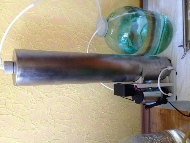

Aleksander.nov Опубликовано 4 апреля, 2017 Опубликовано 4 апреля, 2017 Привёл в божеский вид,обкатка.
Shurik Опубликовано 4 апреля, 2017 Опубликовано 4 апреля, 2017 (изменено) [member=Aleksander.nov], серьёзная труба. Какой D, сколько по времени углевать будешь например 10л? Ещё не понятно как уголь загружаешь, крышки нет? Изменено 4 апреля, 2017 пользователем Shurik
Aleksander.nov Опубликовано 4 апреля, 2017 Опубликовано 4 апреля, 2017 (изменено) Восемь литров без ста грамм,700 на 120 примерно,углевать как Серж говорил,у меня совпадает,в углевалку влазит четыре литра сортировки,пол часа- четыре готого,два-восемь литров,ну а точнее по вкусу,эксы,эксы и эксы. Точнее и эксы то не нужны по углеванию,основная задача для меня понять принцип подготовки угля,насос,подача с верху ,с низу,,с верху пыль быстрее смоет,а с низу контакт лучше,самый лучший метод самотеком,но в квартире,насос удобнее,разберёмся,с малым углем разобрался,и тут смогем.Шурик,с загрузкой проблем нет,а вот с выгрузкой,придется потратить время,что было то и приварил,я знаю,уголь не коксуется,не увеличивается в объеме,,включаю на подачу и вымываю ,канечно не в три секунды,но и делать это буду от полу года до года,справлюсь как нето.(крышка от канистры,тридцать мм) Изменено 4 апреля, 2017 пользователем Aleksander.nov
