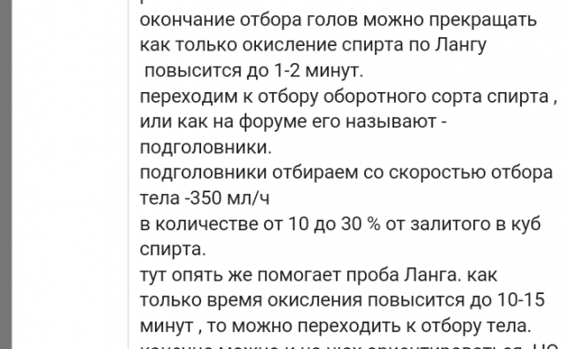

Shumadan Опубликовано 1 апреля, 2017 Опубликовано 1 апреля, 2017 [member=Алкобрат],Серж,представляешь Ланг него тоже реагирует. [attachment=26497:IMG_20170401_094340.png]
Алкобрат Опубликовано 1 апреля, 2017 Автор Опубликовано 1 апреля, 2017 (изменено) [member=Shumadan], в теме статью выкладывали и оттуда график [attachment=26498:кротоновый альдегид.JPG] Изменено 1 апреля, 2017 пользователем Алкобрат 1
