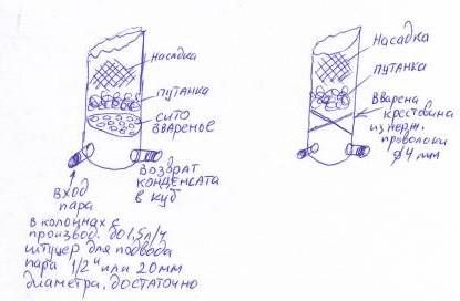

Mihalich Опубликовано 30 марта, 2017 Опубликовано 30 марта, 2017 [b][member=Алкобрат][/b], опять у меня "приземленный" вопрос. Какую "удерживающую систему" используешь для гальки? Камешки - не СПН, потяжелее гораздо, боюсь обычная путанка, даже из проволоки из спирали от электроплитки, будет сплющена, а при отсутствии удерживающей проволоки - выдавлена из царги. Что-то вроде решета с диаметром отверстия чуть меньше фракции камешков? Помогу с оборудованием для наших дел Гонщик формулы С2Н5ОН
Алкобрат Опубликовано 30 марта, 2017 Автор Опубликовано 30 марта, 2017 (изменено) Какую "удерживающую систему" используешь для гальки? Камешки - не СПН, потяжелее гораздо, боюсь обычная путанка, даже из проволоки из спирали от электроплитки, будет сплющена, а при отсутствии удерживающей проволоки - выдавлена из царги. если бы столб насадки давил только на нижележащий слой, то тогда бы действительно приходилось бы мудрить что то серьёзное. а так то она в трубе расклинивается и давит не только вниз но и на стенки. подразумеваю что даже если аккуратно изымать из колонны камушки снизу то насадка и не высыпется. т.к. вопросы все повторяются со временем, то у меня уже давно припасены рисунки по наверное любому вопросу )) так делал раньше и до сих пор в одной колонне так выполнен удерживающий узел в колонне диам 66 и высотой 3000 мм. и вот так делал, тоже работает... путанку предпочитаю делать из нихромовой спирали, сворачивая её в колобок диаметром равным внутреннему диаметру колонны. кстати пока писал ещё один вариант вспомнил... представь себе барботёр- это трубка с отверстиями вставленная в насадку. если например насадка 3*3, то насверлить в трубке отверстий 2.5*2.5. а если насадка галька, то отверстия и на 6-8 мм пойдут. и никакой удерживающей приспособы не надо. рисунок завтра нарисую. Изменено 30 марта, 2017 пользователем Алкобрат 1

Mihalich Опубликовано 30 марта, 2017 Опубликовано 30 марта, 2017 т.к. вопросы все повторяются со временем, то у меня уже давно припасены рисунки по наверное любому вопросу )) Очень предусмотрительно ! Хочу попробовать сначала насадку из гальки на короткой царге. К ней в комплекте будет съемный УПО (узел полного отбора) - он и будет путанку удерживать. Помогу с оборудованием для наших дел Гонщик формулы С2Н5ОН
Алкобрат Опубликовано 30 марта, 2017 Автор Опубликовано 30 марта, 2017 [b][member=Mihalich][/b],я там дописал про вариант без удерживающей приспособы- типа барботёра- трубки с отверстиями... подумай за этот вариант. 1

вагон-самогон Опубликовано 31 марта, 2017 Опубликовано 31 марта, 2017 если бы столб насадки давил только на нижележащий слой, то тогда бы действительно приходилось бы мудрить что то серьёзное. а так то она в трубе расклинивается и давит не только вниз но и на стенки. подразумеваю что даже если аккуратно изымать из колонны камушки снизу то насадка и не высыпется. т.к. вопросы все повторяются со временем, то у меня уже давно припасены рисунки по наверное любому вопросу )) так делал раньше и до сих пор в одной колонне так выполнен удерживающий узел в колонне диам 66 и высотой 3000 мм. ввод пара.JPG и вот так делал, тоже работает... удерживающий узел.JPG путанку предпочитаю делать из нихромовой спирали, сворачивая её в колобок диаметром равным внутреннему диаметру колонны. кстати пока писал ещё один вариант вспомнил... представь себе барботёр- это трубка с отверстиями вставленная в насадку. если например насадка 3*3, то насверлить в трубке отверстий 2.5*2.5. а если насадка галька, то отверстия и на 6-8 мм пойдут. и никакой удерживающей приспособы не надо. рисунок завтра нарисую. у меня колонка маленькая вн40мм, но планы большие))), задумал я ее спрятать в шкаф хочу спросить обязательно ли делать раздельно пар/флегма трубки или для моего диаметра достаточно будет одной нержгофры на 1/2" или 3/4"? или все же лучше 2 но 1/2"
Shumadan Опубликовано 31 марта, 2017 Опубликовано 31 марта, 2017 на Хд (типо 25 мин за 1 рект) Что-то тут не так.Ден(ИМХО),с обычного СС ЛАНГ не выше 20-22мин.На то и "первосортка".25 мин это с какой то подготовкой(уголь,брага с КТ и ЦП)!или все же лучше 2 но 1/2"Степан,как по мне,так я бы разделил,-пар своим,флегма своим.Там делов то на она резбу больше!
Алкобрат Опубликовано 31 марта, 2017 Автор Опубликовано 31 марта, 2017 [b][member=вагон-самогон][/b], для пара и конденсата тебе хватит и одной трубки- гофры на 1/2 дюйма, 2/3 - с большим запасом. но функциональнее сделать раздельные "каналы". трубку возврата жидкости можно сделать и из сил. шланга диаметром 6-8 мм. зато из неё ты сможешь , при желании отбирать сивуху... 1
