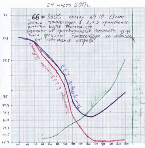

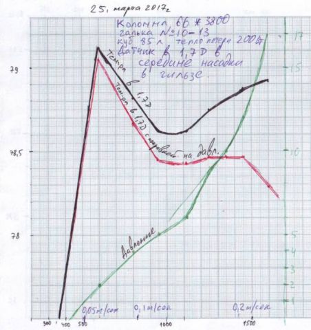

Алкобрат Опубликовано 26 марта, 2017 Автор Опубликовано 26 марта, 2017 (изменено) в общем добился я такого графика как у Кафарова. теперь видно что чем ближе к захлёбу - тем больше тарелок для разделения двухкомпонентной смеси. всё дело в месте установки датчика температуры. и его (датчик) всё таки нужно вставлять в насадку- это для построения графиков, для старт/стопа просто примотать к колонне - достаточно. тут два графика всё одинаково, тоько в одном опыте датчик примотан к колонне, а в другой раз я датчик в гильзе вогнал в центр насадки на той же высоте . Виктрыч привет! коллеги, не обращайте внимания. а то заметил что после выкладывания в тему графыиков тема подвисает)) на сколько хватит этой партии угля. по моим наблюдениям: одного литра угля хватает обработать 400 литров сортировки. конечно же к окончанию ресурса время контакта нужно увеличивать. Изменено 26 марта, 2017 пользователем Алкобрат

Виктрыч Опубликовано 26 марта, 2017 Опубликовано 26 марта, 2017 [member=Алкобрат],Привет. Я знал! Я знал! Давай догоняй! Попробуй ситечко на входе в колонну подобрать. Около четверти проходного колонны.Может и меньше. Оно устойчивее будет. Дорога к обеду ложка, К ночи дорог унитаз.

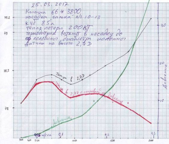

Алкобрат Опубликовано 26 марта, 2017 Автор Опубликовано 26 марта, 2017 Попробуй ситечко на входе в колонну подобрать. Валер, да она и так то не захлёбывается. тут засёк явно выраженный пристеночный эффект или как он там называется... но это в моей колонне 66 внутр. диаметр. ну и заодно вона как получился график. кстати ещё один есть . установил датчик в 1.7 D и тоже в центр насадки загнал. правда контрольных точек меньше делал , но график в принципе тот же. так что Кафаров прав и в предзахлёбе действительно тарелок максимальное количество. НО это только касается двухкомпонентной ректификации спирт-вода. если задача получить именно крепкий алкоголь, то на предзахлёбе самый эффективный режим. но если же цель получить чистый спирт , без примесей, то это уже многокомпонентная ректификация и подход уже должен быть другой. сегодня колонну демонтировал, переставляю в другое место и хочу измерить рабочие скорости пара для гальки № 8-10 и для гальки № 13-18. а так же определить крепость сливаемого из колонны в куб конденсата. как думаешь при 40% в кубе какая будет крепость у возвращаемой в куб жидкости при работе на себя ? Шо постарел? Такие ка мы не стареют, ибо организм молод с того момента с которого начал его проспиртовывать, а спирт как известно убивает эти процессы)) Слав, только вчера видос на ютубе попался о том как алкоголь нейроны или х.з. что то там в мозгу убивает... и убитые х.з. что то там вымываются и в итоге с мочой выводятся...так что и спорить то уже наверное не смогу... выссал остатки)))
