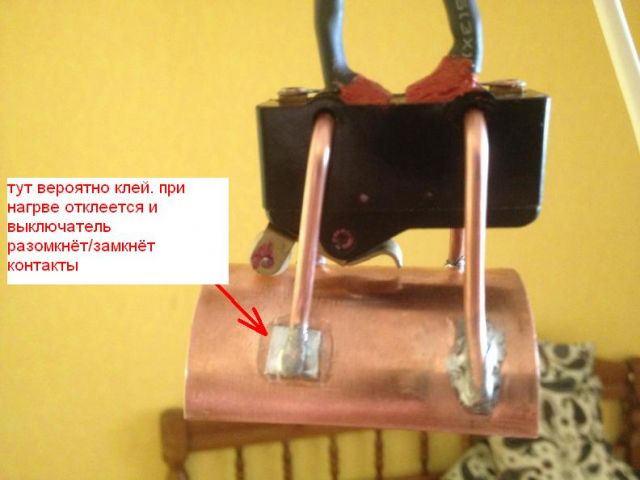

Алкобрат Опубликовано 25 марта, 2017 Автор Опубликовано 25 марта, 2017 (изменено) может кто подскажет простой датчик на воду, чтобы автоматически отключался нагрев при её выключении? конструкция Запала. крепится к дефлегматору там где должно быть холодно. как нагрелось, термоклей обмяк , микрик сработал и отключчил нагрев. конечно же в цепь тэна этот микрик ставить нельзя, но какое либо исполнительное устройство потянет. делаем вывод: винокурня - отдельное каменное здание, небольшое, подальше от других построек. без окон, с жб перекрытием. так совсем хорошо будет. Эдуард, ну как ты и планировал- винокурню из бетонных колец высотой 6 метов с чугунной крышкой сверху ))) Изменено 25 марта, 2017 пользователем Алкобрат 1

Aleksander.nov Опубликовано 25 марта, 2017 Опубликовано 25 марта, 2017 Сергей,моя это фотка,стоит именно на разрыв цепи, знакомый мой занимается тестированием электрооборудования,работа у него такая,этот микрик производства СССР,заявленно 16а,держит смело 18,на радио рынке у нас,найти такой давольно проблемно,в основном бу,китайских много, восновном 10а,реально держат 5-6. 1

Aleksander.nov Опубликовано 25 марта, 2017 Опубликовано 25 марта, 2017 Реле конечно хорошо,тока лично мне вкрутить его в ванной не куда,не ветку же отдельную строить,а колхоз мой работает четко,выручил когда вместо холодной воды реально теплая пошла,и от бонального срыва шланга релюха не спасет.
