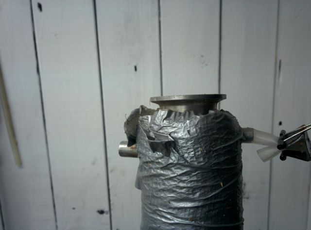

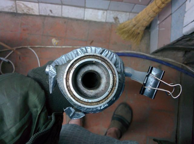

Arhis Опубликовано 7 апреля, 2016 Опубликовано 7 апреля, 2016 Ребят есть колона с 16 второпластовыми тарелками, которые не впечатляет(колона от нбк) продать не могу, так думаю переделать Если высунуть все тарелки и насыпать спн Думки у меня по поволу низа так как это бывшая нбк у нее две трубки рлна для лива барды другая для термометра И сам низ сделан как бы с заужением

Алкобрат Опубликовано 8 апреля, 2016 Автор Опубликовано 8 апреля, 2016 [member=Arhis], так можно сделать
Амбал Опубликовано 8 апреля, 2016 Опубликовано 8 апреля, 2016 (изменено) Куб дырявить не здорово. Может проще поставить стандартный узел отвода флегмы для переделки НБК в ТК? Хвосты не хвосты, а воды меньше стало. Первый раз брал до 10% в струе и второй раз тоже.Воды меньше само-собой, но и часть хвостов до 10% в струе тоже обрезал. Изменено 8 апреля, 2016 пользователем Амбал
