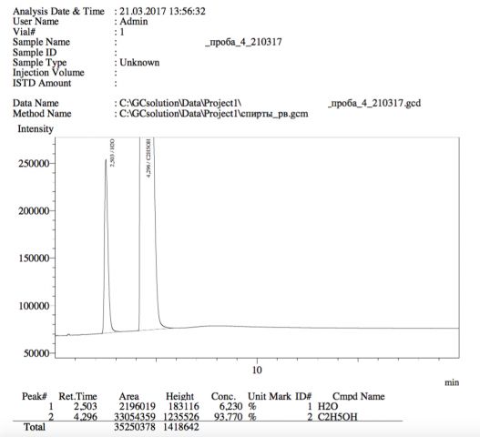

z200 Опубликовано 24 марта, 2017 Опубликовано 24 марта, 2017 "Здравствуйте, Эдуард! Судя по газовой хроматографии, в 4-м образце чистейший спирт. Объемная доля этанола составляет 97,87±3,08 %. Остальное - вода."

Пчёл Опубликовано 24 марта, 2017 Опубликовано 24 марта, 2017 [member=z200],сколько раз пробывал дуб со спиртом,хрень жесткая выходит.Пробывал середину от самогона с винограда и сразу вкусно.Правда жженки сахарной добавлял.Хроматография ,как заключение" В вашем портвейне крови не обнаружено".Чесно,не понял ни чего.Ясно одно,что спирт путевый.
z200 Опубликовано 24 марта, 2017 Опубликовано 24 марта, 2017 Чесно,не понял ни чего. Да и я тоже не особо. Нам бы человека сюда который эти графики понимает ))))

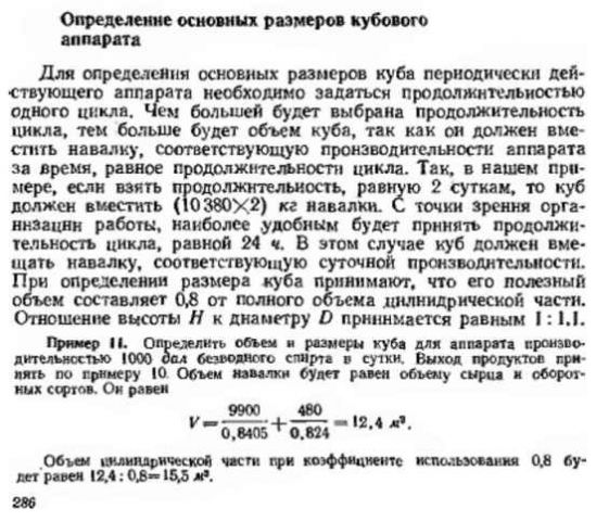

Алкобрат Опубликовано 24 марта, 2017 Автор Опубликовано 24 марта, 2017 вот нашёл у Стабникова. по поводу объёма куба.
Naruto Опубликовано 24 марта, 2017 Опубликовано 24 марта, 2017 вот нашёл у Стабникова. по поводу объёма куба. ну и о чем это? такое ощущение, что данный абзац был написан для придания обьема тексту... И только один аргумент в пользу суточной навалки - "удобно" по организации работы... с чего им так удобно непонятно чем сутки (24 часа) удобнее 12 часов или 6 часов или 48 ? часов? В общем это вообще не аргумент, имхо, применимо к нашим условиям, мне так совершенно не удобно сутки, мне удобнее 8-12 часов, вечером поставил, утром забрал продукт. но если это учесть при расчётах то всё нормально будет. ты знаешь как рассчитать? мне бы была интересна колонна которая смогла бы работать на 7-10 кВт , ну или хотя бы на 5.

Алкобрат Опубликовано 24 марта, 2017 Автор Опубликовано 24 марта, 2017 В общем это вообще не аргумент, я то и сам против больших кубов и навалок на 2-3 суток. просто думаю что если существует какая- либо проблема связанная с длительной ректификацией , то она должна быть описана в книгах. что нашёл- то выложил. попадётся ещё , то обязательно скину. ты знаешь как рассчитать? мне бы была интересна колонна которая смогла бы работать на 7-10 кВт , ну или хотя бы на 5. ну не скажу что знаю как считать , но пытаюсь с этим разобраться. по крайне мере колонны с производительностью 2.2-2.5 л/ч рассчитывал, изготавливал и запускал. сразу скажу- это не для квартир. колонну с производительностью 5л/ч не считал и не ставил такой задачи. но вот в памяти отложилось, что насадочные колонны диаметром больше 300 мм не делают для спиртового пр-ва. х.з. может ошибаюсь или не так понял...это я к тому что высота колонны должна быть...
