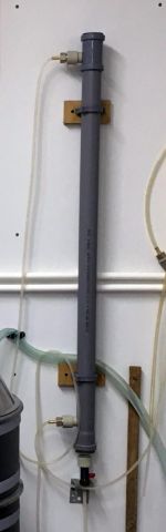

z200 Опубликовано 9 марта, 2017 Опубликовано 9 марта, 2017 лучше фото покажите, угольной. че-то тут не так )) а вы сортировку случайно не сверху в колонну запускаете?
Алкобрат Опубликовано 9 марта, 2017 Автор Опубликовано 9 марта, 2017 [member=hsa500], Степан, это не самый бюджетный вариант, но то что было под рукой, и не покупал...шестерёнчатый насос от медтехники. [b][member=z200][/b], можно хоть сверху вниз, хоть снизу вверх. имхо второй вариант удобнее. если на фоте настаиваешь, то только завтра
z200 Опубликовано 9 марта, 2017 Опубликовано 9 марта, 2017 просто если снизу как у меня, двухметровую колонну заполнить нужно, тут пятилитровкой сортировки не обойдешься

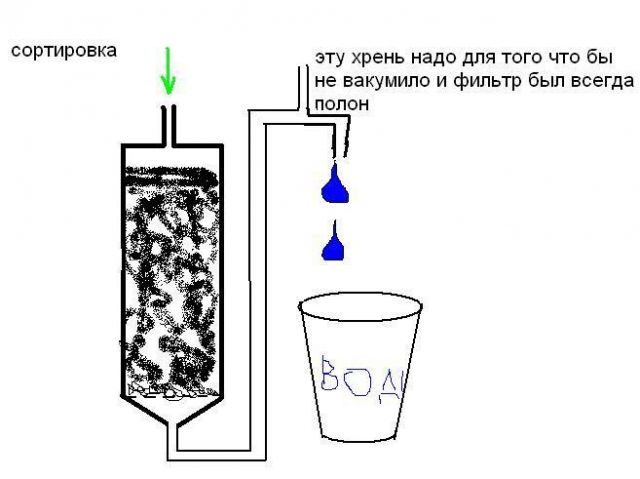

Алкобрат Опубликовано 9 марта, 2017 Автор Опубликовано 9 марта, 2017 тут пятилитровкой сортировки не обойдешься а то))) даже если и сверху вниз, то конструкция должна быть такой тут пятилитровкой сортировки не обойдешься на сколько мне известно применяют насосы перистальтические и от обратного осмоса насосы. но лучше делать самотёком.
z200 Опубликовано 9 марта, 2017 Опубликовано 9 марта, 2017 (изменено) я качаю перильстатическим, снизу вверх. но у меня детская по вашим меркам 5х100 см. Изменено 9 марта, 2017 пользователем z200
Алкобрат Опубликовано 9 марта, 2017 Автор Опубликовано 9 марта, 2017 нормально. подрастёшь со временем))
hsa500 Опубликовано 9 марта, 2017 Опубликовано 9 марта, 2017 (изменено) но лучше делать самотёком. Просто если буду делать длинную колонну, то самотеком не получится уже, а вот мАленькую перистальтику с низу можно поставить. И ещё минус самотека в том, что, чем ниже уровень сортировки в банке, тем скорость фильтрации падает, вот и думаю насосом дозированно подавать Изменено 10 марта, 2017 пользователем hsa500
Алкобрат Опубликовано 10 марта, 2017 Автор Опубликовано 10 марта, 2017 [b][member=hsa500][/b],падение скорости при самотёке конечно же есть, но думаю не стоит скорость выдерживать прям уж так точно. за то одно ощутимое преимущество- простота и надёжность.))
hsa500 Опубликовано 10 марта, 2017 Опубликовано 10 марта, 2017 (изменено) Да согласен, просто у меня, где колонна стоит, потолки 2,5 метра, поэтому самотёком не получится Хочу сделать угольную колонну 50х2000 Изменено 10 марта, 2017 пользователем hsa500
Алкобрат Опубликовано 10 марта, 2017 Автор Опубликовано 10 марта, 2017 [b][member=hsa500][/b], нормально будет. небось тоже из каналюжной трубы собрался делать ?
