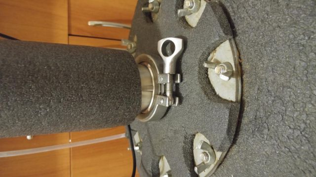

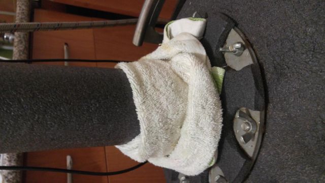

levpavlovo Опубликовано 1 марта, 2017 Опубликовано 1 марта, 2017 (изменено) Место крепления колонны к кубу при утеплении или не утеплении может повлиять на спиртуозность с учетом одной подводимой мощности? Высота 1700. Ищу причину не повторяемости по спиртуозности. Изменено 1 марта, 2017 пользователем levpavlovo
Алкобрат Опубликовано 1 марта, 2017 Автор Опубликовано 1 марта, 2017 [b][member=levpavlovo][/b], если мощность изменится ватт на 40 то и крепость начнёт скакать. имхо сделай чуть больше мощность (ватт на 20-30). а регулируешь напряжение на тэне чем ?
levpavlovo Опубликовано 1 марта, 2017 Опубликовано 1 марта, 2017 Автоматика от Максима - Барнаул. Я поднял на 50 ватт спиртуозность поднялась до 96.7-8. Убавлял мощность по 10 ватт опять до 500 спиртуозность остановилась на 96.6. Предыдущая ректификация при мощности 500 ватт давала 96.2-3%.
