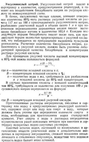

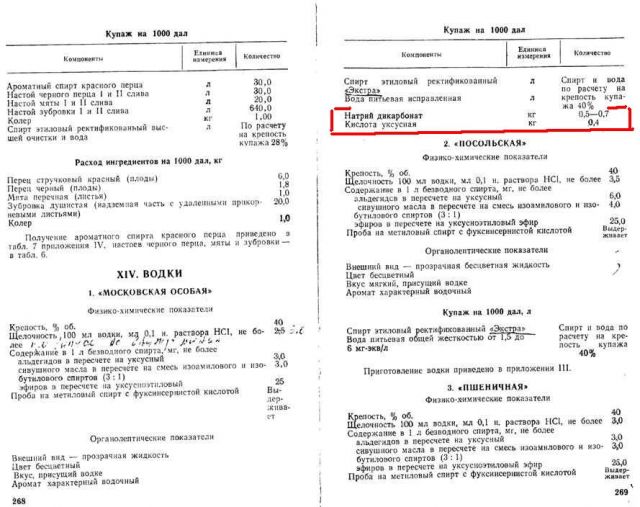

Алкобрат Опубликовано 28 февраля, 2017 Автор Опубликовано 28 февраля, 2017 а нормы расхода не подскажешь, поподробней пож-ста. всё что нашёл 3

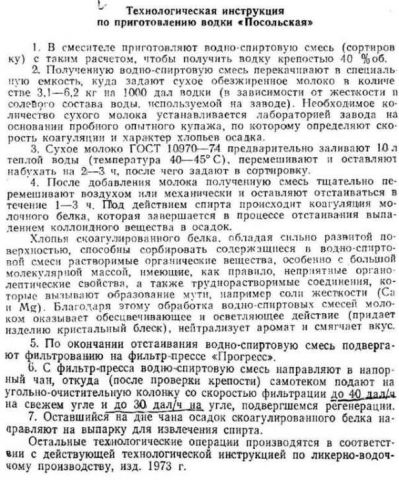

Зелёный змей Опубликовано 28 февраля, 2017 Опубликовано 28 февраля, 2017 [member=Алкобрат], Посольская вроде как с сухим молоком делается. Здесь не нашел.

Алкобрат Опубликовано 28 февраля, 2017 Автор Опубликовано 28 февраля, 2017 Посольская вроде как с сухим молоком делается. из той же книги. 2

Бухариков Опубликовано 28 февраля, 2017 Опубликовано 28 февраля, 2017 а нормы расхода не подскажешь, поподробней пож-ста я смешивал до нейтрализации по pH метру, но можно и без него. Взять поровну уксус 70% и соду, размешать, подождать полного гашения и попробовать. На вкус не должно быть ни кислоты, ни соды. Больше на мел похоже. Этого раствора я на 5 литров добавлял одну чайную ложку. Думаю каждый должен свою дозу найти опытным путём. 1
