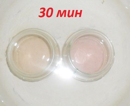

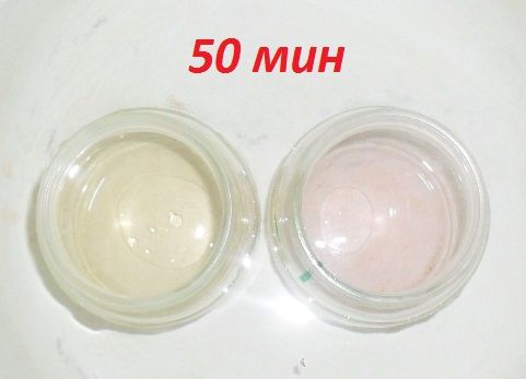

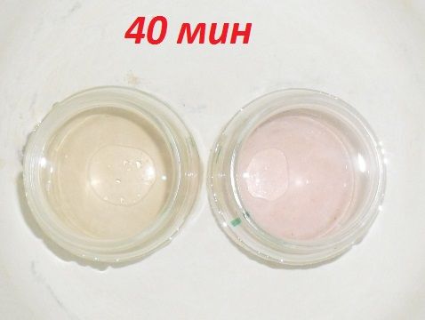

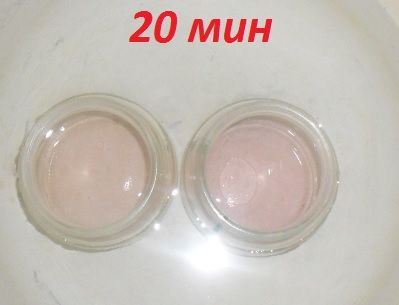

01vlad Опубликовано 3 апреля, 2016 Опубликовано 3 апреля, 2016 Да не местами поменять ,а поставить доохладитель до тройника или как у тебя в колонне ,те что бы возврат холодный был. С бку не работал -плохо представляю автоматику отбора, которую надо перенастраивать из за т флегмы или размера буфера .Но принцип понятен? Флегму льешь в колонну холодную и смотришь ,что изменится. Если только у тебя не деф от 223 -с этим выкидышем инженерной мысли эксперимент не проведешь. У меня некуда Хотел уточнить про пробу Ланга, измерять при + 15 или при + 20. и где тут у меня правильная семга

Алкобрат Опубликовано 3 апреля, 2016 Автор Опубликовано 3 апреля, 2016 [b][member=Смитт][/b], 3.5*3*5 бери. [b][member=01vlad][/b], 30 минут 1
Дмитрий Яр Опубликовано 3 апреля, 2016 Опубликовано 3 апреля, 2016 [member=Алкобрат],если у 01vlad правильная фотография тридцать минут,тогда я вернусь к скорости 300 мл/ч.
Алкобрат Опубликовано 3 апреля, 2016 Автор Опубликовано 3 апреля, 2016 [b][member=Дмитрий Яр][/b],проба Ланга всё таки показатель количества головных примесей. по некоторым данным Ланг ещё на изопропиловый спирт реагирует, но вот на какую концентрацию- вопрос. можно тщательно отобрать головы и подголовники- поимев при этом высокое время окисления, но потом прибавив мощности и отбор- нагнать сивухи.
