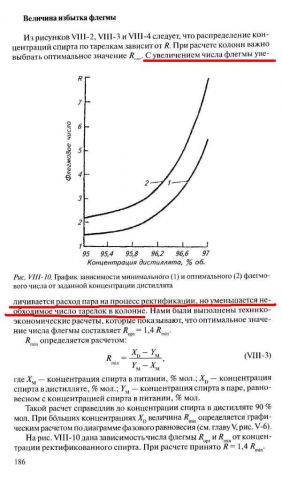

alexnowar Опубликовано 21 февраля, 2017 Опубликовано 21 февраля, 2017 а ты скажи сколько тарелок должно быть в колонне для хорошего разделения Если 96,7% это хорошее , то минимум 19-20 (плюс/минус тарелка от концентрации в кубе) в идеальных условиях. Я думаю смог бы посчитать "вручную", но лень победила - погуглил калькулятор (но не ожидал, что относительно долго буду искать, таблицы такой так вообще не нашел). P.S. Уважаю такой подход! Спасибо!

Алкобрат Опубликовано 21 февраля, 2017 Автор Опубликовано 21 февраля, 2017 (изменено) Если 96,7% это хорошее крепость говорит лишь о флегмовом числе. Какая высота теоретической тарелки в колонне с насадкой из гальки? Какая максимальная (или для меня так понятнее будет эфективная) высота насадочной части из гальки для 50 трубы (после которой будет проявляться эфект каналообразования)? для колонны диаметром 50 мм заполненой галькой достаточно высоты 2100 мм , но лучше чуть больше ...2300-2500 мм. производительность будет 500 мл\ч. тарелок там будет достаточно для разделения спиртовой смеси. если должно быть 35 тарелок , то высота одной будет 2100/35=60 мм, если надо для разделения 50 тарелок то ВЭТТ будет 42мм. я по этому у тебя и спросил -а скока надо ? Изменено 21 февраля, 2017 пользователем Алкобрат
alexnowar Опубликовано 21 февраля, 2017 Опубликовано 21 февраля, 2017 если надо для разделения 50 тарелок то количество тарелок буду менять изменением скорости пара? тарелок там будет достаточно для разделения спиртовой смеси Как ты определил, что тарелок достаточно?
Алкобрат Опубликовано 21 февраля, 2017 Автор Опубликовано 21 февраля, 2017 (изменено) то количество тарелок буду менять изменением скорости пара? совершенно верно. первое что попалось под руку. Как ты определил, что тарелок достаточно? по качеству получаемого спирта. а так же по концентрации голов при перегонке сырца. Изменено 21 февраля, 2017 пользователем Алкобрат
alexnowar Опубликовано 21 февраля, 2017 Опубликовано 21 февраля, 2017 Представь, что никто, и ты в том числе, не использовал гальку в качестве насадки. И смотришь ты на трубу 50 высотой 2300-2500 и на мешок гальки и еще на график. И как ты понял, что достаточно высоты

alexnowar Опубликовано 21 февраля, 2017 Опубликовано 21 февраля, 2017 [member=alexnowar], ты скажи: что хотел то ? теория тебе нужна ? практика ? или что бы пинка дали ? Все взаимосвязано... но лучше чуть больше ...2300-2500 мм А если еще больше ...3000-3200мм, то что с режимом, протзводительностью? по качеству получаемого спирта. а так же по концентрации голов при перегонке сырца. я этих слов не прочитал (не заметил как-то, или не было их там :() и брякнул дальше невпопад. Ответь, пожалуйста, по высоте колоны на гальке.
