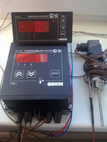

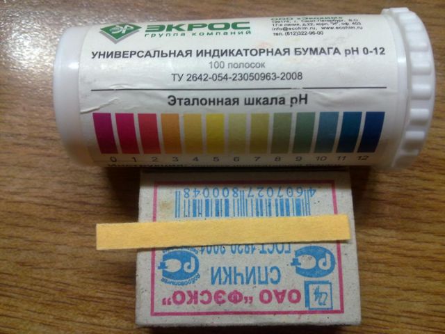

Предбанник Опубликовано 19 февраля, 2017 Опубликовано 19 февраля, 2017 (изменено) Здравствуйте. такая проблема.При расчёте места расположения термодатчика ркомендуемые - "4 диаметра " отсчитываются от места (низ) начала засыпки ? Или ... в принципе "низ" ? - от места вреза фитинга.?там ещё и путанка плюс 3 см фитнг. в сумме до СПН - 6см. Ещё один вопрос по эксплуатации. Правда царга под НДРФ ф 40мм L 600мм (с фитингами - 660мм)термодатчик как у меня снаружи корректно не зафиксируешь. Хочу ввариться в царгу. Подскажите как правильно.Самый простой вариант, 1. трубка 10ка на сквозь. Если это нарушает тепломассообменный проц.. или ещё чего. Тогда как на фото, - 2. трубку врезать внутрь на примерно 10 - 15мм.3. Просто наварить с верху ... почему то не хочется... У меня датчики довольно инертные. 1 чайная ложка пищевой соды на 10 литров сырца. лично я ложу примерно 3 чайные ложки едкого натра ( а он куда сильнее пищевой соды ) на 60 литров сырца. и лютер при сливе даёт явную щелочную реакцию на лакмусе, т.е. передоз по щёлочи сильный, но на качество спирта не влияет Щёлочь обязательно добавляется перед ректификацией? Или можно ввести в сырец ... и пусть стоит.Есть ли смысл эту процедуру делать с брагой?Брага по моим замерам рН -3. СС примерно столько же. (по лакмусовой бумажке). Соду добавляю до 5, - 6 (чуть зеленоватый цвет).Поскольку куб алюминиевый сдвиг в щелочную среду мне кажется опасным. Изменено 19 февраля, 2017 пользователем Предбанник
Алкобрат Опубликовано 19 февраля, 2017 Автор Опубликовано 19 февраля, 2017 Оставляем мощность? можно ватт 20 подкинуть Щёлочь обязательно добавляется перед ректификацией? Или можно ввести в сырец ... и пусть стоит. Есть ли смысл эту процедуру делать с брагой? Брага по моим замерам рН -3. СС примерно столько же. (по лакмусовой бумажке). Соду добавляю до 5, - 6 (чуть зеленоватый цвет). Поскольку куб алюминиевый сдвиг в щелочную среду мне кажется опасным. если куб алюминиевый, то с щёлочью наверное лучше не играться. в алюминии и так каверны образуются каким то невиданным образом, а со щёлочью будет наверное ещё хуже. конечно же можно не химичить совсем и не плохой спирт получать, а на сахаре и тем более, но с применением щелочей спирт получается всё равно лучше.

Предбанник Опубликовано 19 февраля, 2017 Опубликовано 19 февраля, 2017 (изменено) если куб алюминиевый, то с щёлочью наверное лучше не играться. в алюминии и так каверны образуются каким то невиданным образом, а со щёлочью будет наверное ещё хуже. Это я и хотел подчеркнуть. НО выход прост добавлять щёлочь в "стекло", контролируя рН . Набор стоит рублей 200 ... полоску можно делить на три части, )) на год хватит Изменено 19 февраля, 2017 пользователем Предбанник
Алкобрат Опубликовано 19 февраля, 2017 Автор Опубликовано 19 февраля, 2017 [b][member=Предбанник][/b], известное дело эти полосочки. только со спиртным они врут целой палитрой оттенков. [b][member=GrOV][/b], Олег, создайте отдельную тему . 1
Предбанник Опубликовано 19 февраля, 2017 Опубликовано 19 февраля, 2017 буду сравнивать .. сделаю эталон на воде ... за одно куб из нержавейки.Что по основному вопросу - от куда считать рекомендованные на первой стр -4 диаметра? повредить ли врезка трубки под термометр?Завтра ехать к сварным. ...
Алкобрат Опубликовано 19 февраля, 2017 Автор Опубликовано 19 февраля, 2017 (изменено) [member=Предбанник], был у меня такой датчик. у тебя что за прибор то под него ?. я эту хрень ставил измерять температуру в рубашке ПВК. как его к колонне прилепить не знаю... Изменено 19 февраля, 2017 пользователем Алкобрат

Предбанник Опубликовано 19 февраля, 2017 Опубликовано 19 февраля, 2017 (изменено) Предбанник, был у меня такой датчик. у тебя что за прибор то под него ?. Овен ТРМ 101 пид регулятор мощности. И пара Овен ТРМ1вот на старт стоп я эту хрень ставил измерять температуру в рубашке ПВК. как его к колонне прилепить не знаю. )) страницу назад ... вопрос с картинкой, и возможными вариантами ответа... или ни один их них не проходит? . - обратился сюда, поскольку на первой стр. даны рекомендации, но смотря на рисунок ... возник вопрос http://forum.grainwine.info/index.php/topic/661-raschet-i-akspluatacija-rektifikacionnoi-kolonn/?p=219465 ПС по поводу лакмусовых бумажек мне показалось что на уровне "бражки" и спирт до 40% в своём диапазоне (красный жёлтый зелёный) "они" работают корректно. Изменено 19 февраля, 2017 пользователем Предбанник

Алкобрат Опубликовано 19 февраля, 2017 Автор Опубликовано 19 февраля, 2017 [b][member=Предбанник][/b], Анатолий, там , на этом датчике надо греть всё тело его. там внутри керамическая трубка в термопасте, а в трубке термоспай из двух проволок, если это такой датчик конечно. но внешне похож. ты же НДФР собираешься гнать ? там термометр нужен для контроля каких параметров ?

Предбанник Опубликовано 20 февраля, 2017 Опубликовано 20 февраля, 2017 (изменено) ты же НДФР собираешься гнать ? там термометр нужен для контроля каких параметров ? . температура (в точке замера) изменяется пропорционально. к - ву возврата флегмы. В рабочем режиме должна соответствовать Т кипения спирта. Данный термодатчик стоит в системе управления поступления - возврата флегмы. - то-есть упр старт стоп. Самое простое врезать трубку 10мм насквозь в царгу.. Сомнения в том что это может отр. сказаться на процессах ... )) тарелку разобьёт. У меня СПН 3.5 на 3.5 и комплект медной , от Юрыча. Инертность датчика не столь велика, и устраняется заменой на термопару, плюс программно можно попробовать. Изменено 20 февраля, 2017 пользователем Предбанник
Алкобрат Опубликовано 20 февраля, 2017 Автор Опубликовано 20 февраля, 2017 Самое простое врезать трубку 10мм насквозь в царгу.. Сомнения в том что это может отр. сказаться на процессах ... )) тарелку разобьёт. просто в месте установки датчика путанку рыхлую засунуть
Предбанник Опубликовано 20 февраля, 2017 Опубликовано 20 февраля, 2017 (изменено) да ... вварю трубку не врезаясь, так ещё проще.- Место ... зона где делать замер, должна быть наиболее инертна. то-есть наименее подвержена изменениям. Крайние точки (верх низ засыпки) не годятся.... Это понятно.Когда ты указывал "4 диаметра", это четыре диаметра от начала засыпки СПН( или прочего),или это расстояние (четыре диаметра) включает и путанку (пыж), и пустое место - фитинг.от чего отсчитывать теоретические тарелки... если на практике их (пыж и пр) нет))??Можно и от крышки измерять (вход пара).Мне кажется что технология управления (рект, и недорект). одна Изменено 20 февраля, 2017 пользователем Предбанник
Алкобрат Опубликовано 20 февраля, 2017 Автор Опубликовано 20 февраля, 2017 [b][member=Предбанник][/b], Анатолий, 4д это для полноценных рект. колонн. и то если соотношение выс/диам =50. на колоннах по ниже и место установки можно сместить вниз. вообще место установки не критично. чем ниже установлен термометр, тем меньше к нему требований по точности. указывается высота насадочной части ...пустые места и пыжи не интересуют. у тебя 50 см царга ... датчик термометра то чуть меньше этой царги... а что другого термометра нет ? этот бы в куб приторочил... 1
Предбанник Опубликовано 20 февраля, 2017 Опубликовано 20 февраля, 2017 (изменено) указывается высота насадочной части вот спасибо... минусую пустоту, ... при моих ф вн 40 (L 600mm), получаю, ... с учётом коротыша ... пусть - 18 сантим от низа. наварю трубку для установки датчика по верх царги, как на на фото - не врезаясь. - принимается? Я, как раз переукомлектовываюсь, раз сделать и забыть .. куб из пивн кега 58литров. Термометров хватает. И для куба и для царги. Можно и двух контактные пробовать приспособить ... По тонкой отстройки ... чувствительность датчиков и пр мелочи, это будет другая история. Пока делается универсальная, сборно разборная основа. ректификация чуть впереди (не могу постичь теорию без практики))), - пока НедоРект. Спасибо ! гы-гы-гы... Все так думают... )))) ну да ... Уже всё по объёму маленькое... на сотню надо смотреть )) чтобы раз сделать и забыть Изменено 20 февраля, 2017 пользователем Предбанник
