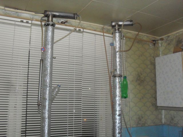

Sergan Опубликовано 1 апреля, 2016 Опубликовано 1 апреля, 2016 А если у него колонна не утеплена, может случится, что пары при малой мощи и до дефлегматора не доберутся. Колонна утеплена , если куб утеплен значит и колонна , даже дэф утеплен .
01vlad Опубликовано 1 апреля, 2016 Опубликовано 1 апреля, 2016 (изменено) даже дэф утеплен . Это уже перегибы на местах, Ленин Серж в первом посте, про это не упоминал, хотя, расход воды на охлаждение не сильно увеличится. Изменено 1 апреля, 2016 пользователем 01vlad
Sergan Опубликовано 1 апреля, 2016 Опубликовано 1 апреля, 2016 Это уже перегибы на местах, Ленин Серж в первом посте, про это не упоминал, хотя, расход воды на охлаждение не сильно увеличится. Да пусть будет , да и расход воды не сильно волнует , у меня рубашечник ХР и та часть до рубашки утеплена .
01vlad Опубликовано 1 апреля, 2016 Опубликовано 1 апреля, 2016 Да пусть будет , да и расход воды не сильно волнует , у меня рубашечник ХР и та часть до рубашки утеплена . А как же борьба с переохлажденной флегмой, которая мешает фэншуйной ректификации, это батенька чистой воды волюнтаризм.
Sergan Опубликовано 1 апреля, 2016 Опубликовано 1 апреля, 2016 А как же борьба с переохлажденной флегмой, которая мешает фэншуйной ректификации, Переохлаждение флегмы - лишний перевод воды. Больше ничего. Никакого реального влияния на процессы в колонне переохлаждение флегмы не оказывает.

texnar Опубликовано 1 апреля, 2016 Опубликовано 1 апреля, 2016 с уменьшением количества теоретических тарелок В теории ,с первого взгляда, все логично, но есть нюансы. 1 кол-во тт ,как правило, берется с приличным запасом . 2 1мл воды превращаясь в пар ,нагревает около 1000мл воды на 1гр цельсия, так что можно посчитать ,допустим ,разницу в 20градусов .На практике ,мы жертвуем максимум одной тт и бороться с этим сложнее ,чем уменьшить отбор на 5%.Но и это не требуется учитывая запас

texnar Опубликовано 1 апреля, 2016 Опубликовано 1 апреля, 2016 Читать как штаны медленно превращаются в шорты Проще поступи -забей на переохлаждение, если, конечно, сосульки на тса не образовываются.

01vlad Опубликовано 1 апреля, 2016 Опубликовано 1 апреля, 2016 (изменено) Проще поступи -забей на переохлаждение, если, конечно, сосульки на тса не образовываются. Не добрый ты человек, у меня там бутылочки Изменено 1 апреля, 2016 пользователем 01vlad

texnar Опубликовано 1 апреля, 2016 Опубликовано 1 апреля, 2016 Не добрый ты человек, Доохладитель убери Клапан поменяй или поставь на радиатор, или лампу накаливания в паралель

01vlad Опубликовано 2 апреля, 2016 Опубликовано 2 апреля, 2016 [member=01vlad], остановись ! на хд был один коллега , продавал насадку- тоже во всех профильных темах отмечался. оно понятно, бизнес раскручивать нужно... прошу-только не в этой теме. Причем тут насадка и на каких еще профильных темах я отмечался Доохладитель убери Клапан поменяй или поставь на радиатор, или лампу накаливания в паралель Чем тебе доохладитель помешал, у меня из дэфа спирт не холодный вытекает. Этот клапан от кофемашины года три шурует, практически без остановок, сгорел только один, верхний штуцер подтекал и обмотка коротнула, а то что он греется, это у него судьба такая.
