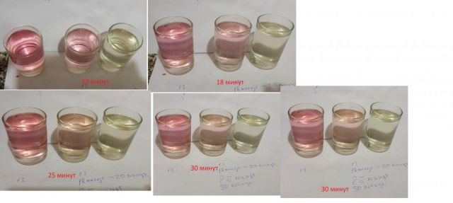

levpavlovo Опубликовано 11 февраля, 2017 Опубликовано 11 февраля, 2017 (изменено) Доброй ночи! Сделал первую ректификацию (В общей сложности третью, но те были тренировочными. Новое оборудование и автоматика к которым пришлось приловчиться.) Ректифицировал головы-хвосты от дистилляции на БК. Оборудование у меня это - куб 50 литров 3970w. Две царги по 850мм с насадкой СПН 3,5х3,5 (насадочная часть1600мм), автоматика от коллеги msg31, ареометр АСП-3, электронный термометр. На параллельном форуме я как читатель уже сравнительно давно, так что определится с методикой было не сложно. (Она понятна без профильного высшего)). Итак получив мильён ответов на мои вопросы в личке от Сергея я приступил. В кубе 40 литров бяки 11320мл АС. После разгона стабилизация на рабочей мощности 500W. 50 минут на себя. Темп в колонне 4Д (21,5см от куба) - 79,6* Головы отобрал со скоростью 31мл/ч всего 254мл (чуть больше чем 2%) крепостью 94,75 (корректировал по температуре) Делал пробу Ланга краю голов - 1,5 минуты. Подголовники отобрал всего 3300мл. со скоростью 353мл/ч. Температура в кубе поднялась до 79,8 на 0,2* Скорректировал по ней температуру стабилизации. Крайние 50мл подголовников на Ланге показали 30 минут.. Спиртуозность 96,5%. Тело отбирал 355мл/ч. Всего 5000мл. Закончил с температурой в кубе 94,2* ( темп колонны 79,8 - дельта 0,3. Было немного стопов, отбор в конце убавился до 300мл/ч) Спиртуозность тела 96,63%. Оборотный спирт отбирал с дельтой до 80* в колонне(4Д) Всего отобрал 1600мл. до температуры в кубе 97,5*. Спиртуозность 97% почему то..Скорость та же 355мл/ч. ( 15 минут в стопе потом 60мл отбор и опять в стоп.) Вся ректификация заняла 48 часов. Ланг тела на картинке.. Сумбурно, не судите строго. По поводу качества спирта судить наверное еще рано, после второй ректификации и уже разбавлении водой (какой водой? Из той что можно купить, подскажите пожалуйста) углевания ( тоже чувствую не простая предстоит задача) И вот уже водку как коннечный результат метода " По Сержу" нужно оценить. А так то я тот еще нюхачь, вчера перепутал рюмки на столе с водой и спиртом. Нос ничего не учаял. Минут через 13 по реакции понял что где. В банке чую, а так нет. Изменено 12 февраля, 2017 пользователем levpavlovo 1
