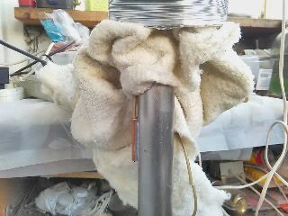

Виктрыч Опубликовано 5 февраля, 2017 Опубликовано 5 февраля, 2017 А зачем трубу портить? Вот сложившийся вариант. Медная трубка с лыской под пайку из под напильника. Сборноразборный вариант. 1 Дорога к обеду ложка, К ночи дорог унитаз.

Serq78 Опубликовано 5 февраля, 2017 Опубликовано 5 февраля, 2017 Мне кажется что гильза и вариант на фото будут искажать показания. У меня труба 4 мм стенка -не проведёт). Но думаю всё-таки сточиить пару мм

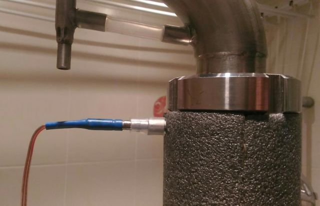

Serq78 Опубликовано 5 февраля, 2017 Опубликовано 5 февраля, 2017 вот датчик термометра с моей автоматики,на новой думал сделать так же

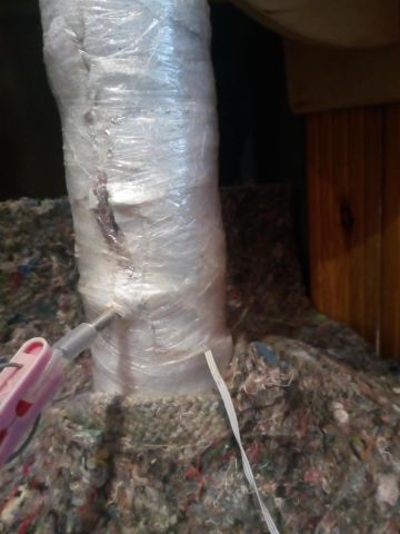

Shumadan Опубликовано 5 февраля, 2017 Опубликовано 5 февраля, 2017 (изменено) что гильза и вариант на фото будут искажать показанияСергей,а зачем тебе абсолютно точные показания?В нашей ситуации точность то и не нужна.У многих термометры и не тарированы.Десятки отслеживает,да ладно.Единственное замечание,что бы место датчика термометра было хорошо утеплено. вот датчик Ну красиво,слов нет. Вот моя срамота,гизьза с снаружи как у Валеры-Викторыча. Изменено 5 февраля, 2017 пользователем Shumadan
Serq78 Опубликовано 5 февраля, 2017 Опубликовано 5 февраля, 2017 Если термометр будет снаружи трубы я думаю что t будет одинаковой ,что на четырёх что на трёх и пяти диаметрах.Может я и не прав.?? Ну да, за "красиво" готов переплачивать.
Shumadan Опубликовано 5 февраля, 2017 Опубликовано 5 февраля, 2017 Ну да, за "красиво" готов переплачивать.У кого хошь спроси,-главное функционал!думаю что t будет одинаковой ,что на четырёх что на трёх и пяти диаметрахСерёга,так ты попробуй,напаять карманчиков пару пальцев обосфальт!
