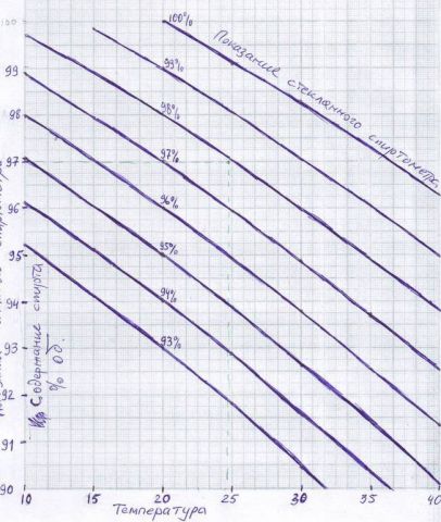

Алкобрат Опубликовано 30 января, 2017 Автор Опубликовано 30 января, 2017 (изменено) при т.24.5 и по АСП 97.9 выходит 96.55,правда по памяти,а человек писал,что у него,по его калькулятору,97.точнее:при вчерашних приведённых данных 24,5 и 97,9 у меня вышло 96.55 а у людей 97. тут по спиртометрическим таблицам накидал график . получается если при тем-ре 24.5 град крепость была 97.9, то реально содержание спирта по объёму равно 97 %, даже может 97.1 % , если рука дрогнула)) Изменено 30 января, 2017 пользователем Алкобрат 1

Александр(46) Опубликовано 30 января, 2017 Опубликовано 30 января, 2017 по объёму равно 97 %, Калькулятор Руди,тоже показывает 97%. Саня,речь идёт немного о другом,а именно,что разные показания,на разных калькуляторах. при т.24.5 и по АСП 97.9 выходит 96.55,правда по памяти,а человек писал,что у него,по его калькулятору,97.точнее:при вчерашних приведённых данных 24,5 и 97,9 у меня вышло 96.55 а у людей 97

Алкобрат Опубликовано 30 января, 2017 Автор Опубликовано 30 января, 2017 .на следующий день показания разнятся !! существует гипотеза что данное явление происходит из за градиента температур в измеряемом спирте. т.е. снизу холоднее , а сверху -теплее. а после того как температура спирта сравнялась с комнатной и спиртометр имея комнатную температуру.... измерения в этом случае корректнее. х.з. проверять надо. Калькулятор Руди,тоже показывает 97%. да, тоже проверил- сходятся данные.Прошло три дня,считаем по новой.Банка та-же,три литра,спиртометр тот-же,АСП-2 -97.4,градусник тот-же,но один,электронный,22.3. те же 96.94% по калькулятору. повторюсь: повышенная крепость говорит о высоком флегмовом числе - больше 5. а это значит что превышен нагрев для этого отбора, а это значит что повышена скорость пара и для увеличения разделительной способности колонны эту скорость пара имеет смысл снизить- т.е. снизить нагрев. запутано написал ? 1
